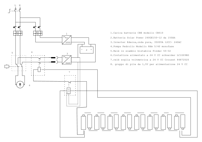

enea ha scritto:@goof veramente il relè 5 doveva essere orientato verso la linea dal contatore quando era eccitato e quando la bobina si diseccittava per mancanza di corrente doveva commutarsi verso la linea della batteria...
Qualcuno mi ha dato un voto positivo anche se ho scritto una mezza sciocchezza.
La soluzione che prospettavo io è fattibile sfruttando l'energia residua della batteria scarica per alimentare la bobina dello scambio, ma è molto più complicata che aggiungere un contattore che distacca il carico in AC, comandato dal relé di controllo tensione.
Ovviamente anche il gruppo statico di continuità, senza la necessaria manutenzione, non funzionerà quando ce ne sarà bisogno

Messaggioda Foto Utenteenea » 15 mag 2019, 19:57
Brabus abbi pazienza dove sono i link di cui parli?
Il ruttore a cui ti riferisci è il teleruttore? In toscana il ruttore è colui che fa i rutti, i rumori strani che una persona fa dopo avere bevuto bevande gassate o gasate...
A parte gli scherzi, io avevo trovato questo:
https://www.mouser.it/datasheet/2/92/control-relays-voltage-control-eul-euh-ac-dc-volta-33126.pdf
potrei usarlo sul lato c.a visto che regge fino a 8A e pensavo di alimentarlo con delle pile in serie fino a formare i 24 V ,collegarlo ai capi della batteria L1 ed L2, solo che mi sorge un dubbio dagli schemi in fondo alla scheda tecnica:
se alimento in continua, il contatto di scambio deve alimentare in continua? (sul contatto 14 c'è scritto DC nello schema in ultima pagina). I due circuiti non dovrebbero essere indipendenti? il magnete che commuta i contatti è pur sempre un elettromagnete che sia alimentato in cc o ca...o sbaglio?

Messaggioda Foto Utenteenea » 16 mag 2019, 10:33
se poi non fosse possibile...utlizzare un di spotivo solo forse potrei fare questo schema:
Che ne dite???

Messaggioda Foto Utentebrabus » 16 mag 2019, 11:08
enea ha scritto:Brabus abbi pazienza dove sono i link di cui parli?
Scusa, scrivevo da smartphone e non sono riuscito a mettere il link. Mi riferivo al link del tuo primo messaggio:
http://www.parcostoricomontesole.it/tes ... -tensione/
Il ruttore ( :-) uno dei tanti termini con i quali si definisce il sezionatore) da 500A è questo:
https://www.amazon.it/Solenoide-Contatt ... B076HFSFCP
