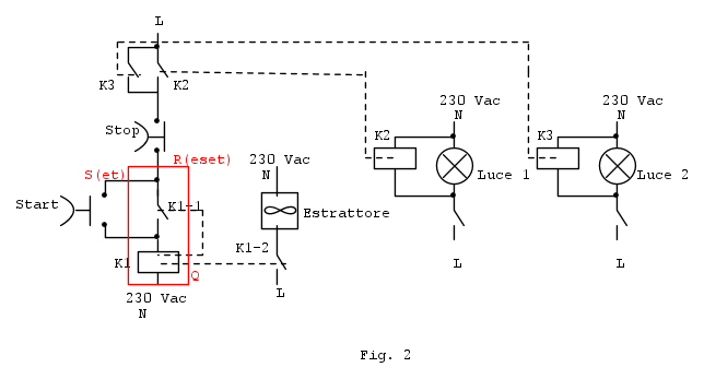

Ok ma comunque non mi sono chiari i collegamenti con l'estrattore e il temporizzatore che non sembra essere presente nello schema
Provero' a rispondere alle tue domande, ma partiro' molto da lontano.
Il tuo problema iniziale ha molti modi di soluzione:
- uno di "sapore" elettrotecnico (pulsanti, rele', temporizzatori ecc.)
- uno elettronico in logica cablata (porte logiche, flip-flop, monostabili ecc.)
- uno elettronico in logica programmabile (es. Arduino (orrore!!!))
Ogni metodo poi puo' essere "espanso" a piacere (es quello elettronico / programmabile puo' essere inserito in un impianto di domotica controllabile da APP).
Io ho ritenuto che in questo contesto la soluzione "piu' giusta" (nota: non "giusta" ma "piu' giusta" - che non vuol dire migliore) fosse quella elettrotecnica.
L'analisi del problema dice che qualunque sia il sapore scelto non e' sufficiente una logica combinatoria ma sequenziale, cioe' lo stato desiderato dell'uscita del sistema (estrattore) non dipende solo dallo stato (statico) dei vari elementi (interruttori, pilsanti, luci ...) ma (anche) dagli eventi accaduti precedentemente.
Per fare questo occorre un circuito sequenziale (nel nostro caso un flip -flop) che "reagisca" in progressione di eventi attuali e precedenti.
Una rozza analisi del problema si ha nella tabella e nel diagramma temporale del post [4] che non ripeto qui sotto.
C'e' pero' un punto che non e' stato esplicitato nel problema posto inizialmente e non compare nemmeno nell'analisi nel post [4]:
Se manca la corrente occorre che, al suo ritorno, l'estrattore sia comunque spento quale che fosse il suo stato in precedenza.

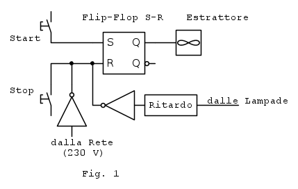

Nella Fig.1 qui sotto vedi un flip-flop Set-Reset con i due ingressi:
- S(et) che (porta a livello alto l'uscita Q che) accende l'estrattore
- R(eset) che (porta a livello basso l'uscita Q che) spenge l'estrattore
L'ingresso R e' pilotato da:
- pulsante Stop
- dalle lampade (dopo un opprtuno ritardo)
- dalla (mancanza della) rete (230 V)
Come vedi i comandi lampada e rete son invertiti (tringolino+ circoletto) per indicare che sono segnali attivi a livello "basso"
Tutto lo sproloquio precedente per evidenziare che il problema si riduce a realizzare un flip-flop Set-Reset ed un ritardo - nel nostro caso utilizzando dei rele' - con il vincolo (obbligatorio!) che il flip-flop al ritorno dell'alimentazione si posizioni sempre in uno stato noto (uscita Q bassa - estrattore spento).

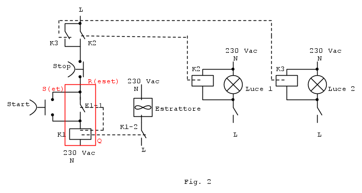

Nello schema di Fig. 2 e' evidenziato il flip-flop realizzato a rele' (riquadro rosso) con gli ingressi Set, Reset e l'uscita Q.
Il ritardo e' "dentro" i rele' K2 e K3 che sono rele' ritardati allo spengimento (vedi post [8])
Il circuto di Fig. 2 ha il "difetto" che il flip-flop ha due ingressi (Set, Reset) e quindi richiede due pulsanti.
Per utilizzare un solo pulsante occorre un flip-flop di tipo diverso che - mi sembra - non puo' essere realizzato con un solo rele'. Ne occorrono 3.
Il circuito e' quello riportato nel post [10] in cui i 3 rele' K1,K4 e K5 formano un flip-flop azionato da un solo pulsante Start/Stop.
Nota: il circuito non e' farina del mio sacco (infatti nel post [10] ho riprtato il link dell pagina da cui deriva) e non ne ho analizzato il funzionamento.
Non ho "spinto" nella direzione del circuito del post [10] perche' a questo livello di complessita' (leggi: molti rele') la soluzione elettronica (logica cablata/programmabile) diventa appetibile.
Per entrare nello specifico delle tue domande
L'estrattore e' collegato alla rete (L-N 230 V) e la sua alimentazione e' interrotta da un contatto "pulito" di K1 (in entrambi gli schemi dei post [8] e [10])
vedi post [8]
Vedi alla pagina 4 del seguente documento la funzione BI (Power off-delay (True off-delay))
https://gfinder.findernet.com/public/at ... N/GTEN.pdf
