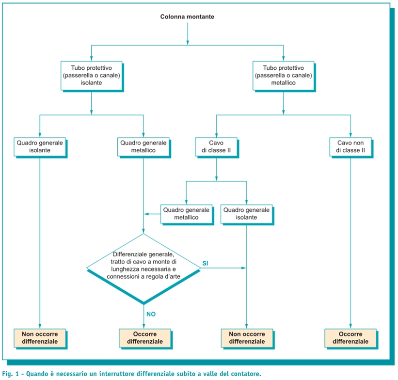

Foto Utentearabino1983, non serve installare, nel tuo caso, l'interruttore differenziale.
Foto Utenteiosolo35
51,6k 7 11 12
Messaggi: 4111
Località: Trento
[17] Re: No differenziale montanti
Messaggioda Foto Utenteiosolo35 » 24 mar 2020, 7:14
Per sintetizzare (da TNE)
Foto Utenteiosolo35
51,6k 7 11 12
Messaggi: 4111
Località: Trento

Messaggioda Foto Utentearabino1983 » 25 mar 2020, 15:40
iosolo35 ha scritto:Per sintetizzare (da TNE)
Si conosco anche io questo schema, ma fa riferimento ad una sola linea all'interno di una tubazione. Il mio dubbio veniva dal fatto se:
Vano contatori, quadro plastico, no differenziali, più partenze sotto il generale, cordine in unica tubazione in pvc corrugato flessibile , quadri plastici a valle con differenziali.
O meglio volevo capire se quando si hanno più linee in cordina dentro la solita tubazione valeva la solita regola. E' vero che non ci sono masse metalliche nella tratta, ma il rischio è maggiore...
578 3 4 8
Messaggi: 2005
Iscritto il: 30 ott 2009, 18:28
[20] Re: No differenziale montanti
Messaggioda Foto Utenteiosolo35 » 25 mar 2020, 16:34
Non serve nessun differenziale, hai sempre garantito il doppio isolamento.
