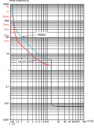

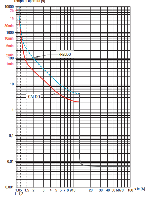

Messaggioda Foto UtenteGiovanni123 » 3 apr 2020, 15:06
Ripeto, magari sbaglio ma ero sicuro che fossero "a caldo" e "a freddo". Se trovo la documentazione di un corso Schneider a cui partecipai ve la posto.
Questa per esempio, è di un salvamotore Lovato... Ma avevo proprio quelle degli interruttori modulari domestici da qualche parte

[20] Re: Magnetotermico
Messaggioda Foto Utenteconsole6 » 3 apr 2020, 18:58
Mi scuso per la confusione fatta ma non ho riletto il post prima di mandarlo: come ha detto prima Foto Utenteivano, le curve sono riferite all'intervento del relè termico elettromagnetico che è tempo dipendente e, quando si riscalda, interviene prima; in questo caso non andrei troppo per il sottile e, come dice Foto Utenteattilio, non mi farei troppe paranoie e andrei in partenza con un mgt curva B C, se proprio lo vuoi installare. Come diceva Ivano al post [11] sarebbe meglio un aumento di Potenza del contatore. sorry!
