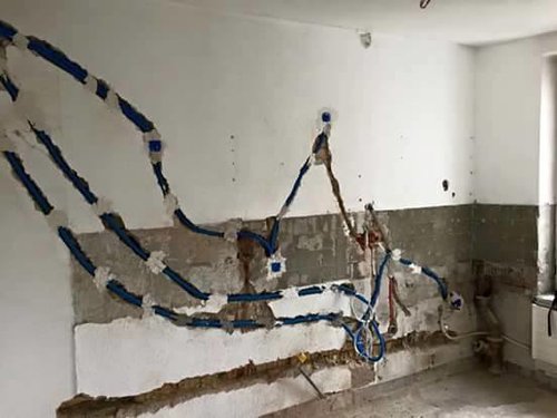

La CEI 64-100 è una guida quindi come ben sappiamo da' delle indicazioni generali per la costruzione degli impianti.
Nel dettaglio l'articolo ci dice di evitare le tracce oblique per evitare il danneggiamento della conduttura causato per esempio dall'inserimento di un chiodo nella muratura.
E' chiaramente un consiglio/raccomandazione non un'imposizione.

Grazie per la risposta.
Ho fatto questa domanda perché il mio geometra sostiene che fare tracce orizzontali su un muro , specie se portante , non è una buna idea.

Messaggioda Foto UtenteGoofy » 18 lug 2020, 10:11
Dal punto di vista statico non vedo differenza fra una traccia orizzontale o obliqua per un muro che porta un carico verticale.

Messaggioda Foto Utentegabrisav » 18 lug 2020, 10:21
iosolo35 ha scritto:La CEI 64-100 è una guida quindi come ben sappiamo da' delle indicazioni generali per la costruzione degli impianti.
Pultroppo tante volte sono gli stessi muratori che non seguono il consiglio, hai voglia di tracciare sul muro la spaccatura con bomboletta sprai con passaggio in verticale e poi spostamento in orizzontale, per ad esempio un punto luce a parete, quando torni il giorno dopo per posare i tubi ti trovi la spaccatura in obliquo, spiegazione del muratore " facevo prima così " #-o :D

Messaggioda Foto UtenteFranco012 » 18 lug 2020, 12:05
Beh, ci sono anche tanti modi di eseguire le tracce sui muri:
Immagine trovata su Internet.

Messaggioda Foto UtenteJAndrea » 18 lug 2020, 13:21
comunque è meglio obliqua, che con 300 mila curve, altrimenti con la sonda i cavi combatti non poco a passarli...

Messaggioda Foto UtenteNSE » 18 lug 2020, 14:45
Non sarebbe meglio salire in verticale sul muro ad intonaco e poi proseguire in orizzontale sul muro con mattoni faccia a vista, seguendo i mattoni stessi?
