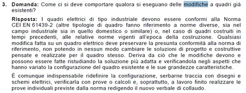

Messaggioda Foto Utenteiosolo35 » 1 set 2020, 12:20
Io non ho detto che non faccio nulla se sostituisco un MT da 16 con uno da 20, ho detto che non serve fare la dichiarazione di conformità ai sensi del D.M.37/08, in quanto si lavora sul componente dell'impianto elettrico (il quadro), ma serve aggiornare la dichiarazione di conformità del quadro (basta una dichiarazione con la quale l'installatore dichiara che le modifiche che ha prodotto non alterano la sicurezza del quadro).
Se sostituisco una presa da 16A con una da 16A è manutenzione ordinaria ma se sotituisco una 16A con una di caratteristiche diverse esempio una UNEL, secondo me, è manutenzione straordinaria.

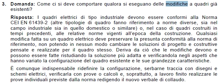

Messaggioda Foto Utenteiosolo35 » 1 set 2020, 12:23
Norma CEI 121-5
