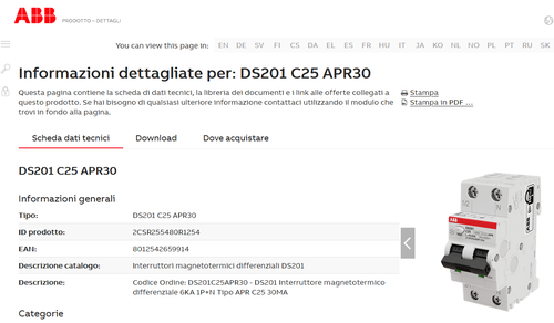

Messaggioda Foto Utenteziomangrovia » 11 ago 2021, 17:50
Franco012 ha scritto:Nella categoria differenziali, ci sono quelli che hanno una particolare resistenza ai disturbi, ma non è detto che si trovino in commercio già accoppiati ad un magnetotermico. Nel caso di BTICINO abbiamo infatti visto che non ci sono nel catalogo (almeno mi sembra), per cui in tal caso è necessario installare separatamente l'interruttore magnetotermico e l'interruttore differenziale. Il risultato finale è uguale, cambia solo lo spazio occupato (ed eventualmente il costo).
Spiegazione eccellente, chiarissimo.
Molto interessante l'accoppiamento in parallelo di più differenziali, non sapevo fosse possibile.
questo potrebbe andar bene?
https://campoelettrico.it/magnetotermico-differenziale-interruttori/magnetotermici-differenziali-abb/interruttore-differenziale-magnetotermico-45ka-25a-1n-apr-30ma-abb-ds1lc25r30.html

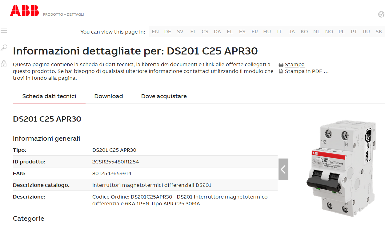

Messaggioda Foto UtenteFranco012 » 11 ago 2021, 17:55
Non solo è possibile, ma lo prevede espressamente la normativa tecnica CEI per i nuovi impianti/ristrutturazioni: ci devono essere almeno due differenziali (il dimensionamento viene effettuato in base alle caratteristiche della linea da proteggere e al carico previsto per ciascuna linea).
L'interruttore che hai citato va bene solo se a monte di quello c'è un altro magnetotermico (ad esempio subito a valle del contatore) con capacità d'interruzione di 6 kA, anziché di 4,5 kA.
In alternativa, puoi impiegare l'interruttore che hai citato, ma nella versione con capacità d'interruzione di 6 kA.
Dovrebbe essere questo:
ABB DS201C25APR30
