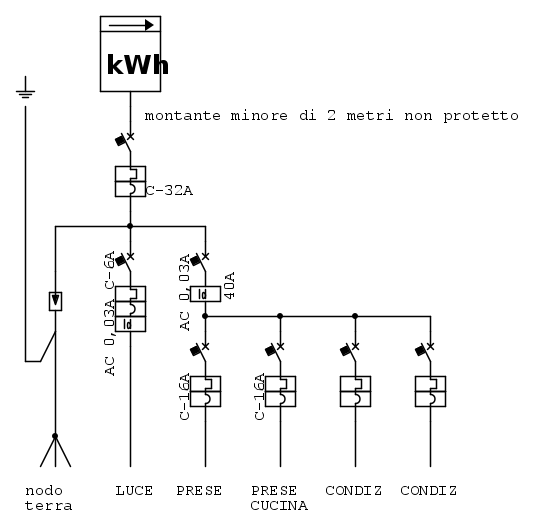

Sono d'accordo sull'ottima proposta di Franco con tutti mtd separati, aggiungo anche la mia proposta, leggermente diversa ma avevo già cominciato a disegnarlo
questo è proprio il minimo: è sufficiente un centralino da 18 moduli e se non vuoi montare lo scaricatore almeno fai fare la predisposizione

L'indicazione di montante non protetto è impropria.
Il montante deve essere di almeno 6mm² e l'interruttore automatico presente nel contatore protegge idoneamente il montante dal corto circuito, l'interruttore automatico nel quadro di casa lo protegge dal sovraccarico.
Non capisco il motivo di interruttori da 10A nello schema di Franco012 forse un copia incolla...
Poiché desidera una maggiore corposità del quadro (ricordiamoci però che per 40 anni abbiamo vissuto con solo Luci | Prese)
MTD = interruttore automatico MagnetoTermico Differenziale
MT = interruttore automatico MagnetoTermico
D = interruttore automatico solo Differenziale (o blocco differenziale o differenziale puro)
6mm²
MT 32A Generale quadro
    |- MTD 10A 30 mA AC - illuminazione
    |- MTD 10A 30 mA AC - Frigo
    |- MTD 16A 30 mA AC - prese
    |- MTD 16A 30 mA AC - cucina
    |- (MTD 10A - cantina) se c'è
    |- (MTD 16A 10 mA AC - prese bagno) volendo
    |- MTD 16A 30 mA A - elettrodomestici
    |- MTD 20A 30 mA A - CDZ
    |- MTD 6A 30 mA AC - caldaia
In alternativa
6mm²
    |- D 40A 30 mA AC
      |- MT 16A - prese e caldaia
      |- MT 16A - cucina
      |- (MT 10A - cantina) se c'è
    |- D 40A 30 mA A
      |- MT 16A - elettrodomestici
      |- MT 20A - CDZ
Il quadro da 24 moduli su 2 file.
Il contratto da 3 kW non è nemmeno da prendere in considerazione, minimo 4,5kW.

GioArca67 ha scritto:L'indicazione di montante non protetto è impropria.
Il contatore non deve essere preso in considerazione
Entro i 2 metri (o tre, non ricordo, devo controllare) è consentito omettere la protezione da cortocircuito. Oltre questa distanza è obbligatorio aggiungere un magnetoermico subito dopo il contatore (e se necessario anche un differenziale)

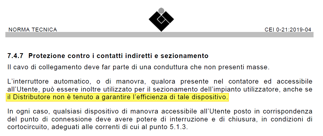

[18] Re: Consiglio su progettazione impianto elettrico.
Messaggioda Foto UtenteGioArca67 » 24 ott 2021, 19:58
Certo ...
Previa comunicazione... (Nota 25 CEI 0-21 art 7.4.6.1)
7.4.6.1 Protezione del cavo di collegamento
Conformemente alla definizione di cavo di collegamento, la protezione di tale cavo contro le sovracorrenti è di responsabilità dell’Utente, mentre la protezione contro le sovracorrenti dell’impianto di rete a monte del punto di connessione, incluso il contatore, è di responsabilità del Distributore.
Salvo cavi di collegamento posati nei luoghi a maggior rischio in caso di incendio, la protezione contro sovraccarico può essere svolta dai dispositivi posti a valle del medesimo cavo (DG, ovvero DGL, in numero non superiore a tre) (25).
La protezione contro il cortocircuito del cavo di collegamento può essere omessa se sono verificate contemporaneamente le condizioni di cui all’art. 473.2.2.1 della Norma CEI 64-8; in particolare, il cavo di collegamento:
* deve avere una lunghezza non superiore a 3 m;
* deve essere installato in modo da ridurre al minimo il rischio di cortocircuito;
* non deve essere posto in vicinanza di materiale combustibile né in impianti situati in luoghi a maggior rischio in caso di incendio o con pericolo di esplosione.
In alternativa a questa soluzione, le caratteristiche del cavo devono essere coordinate con quelle dell’interruttore automatico del contatore (qualora tale dispositivo sia presente) (25), secondo quanto previsto dall’art. 434.3.2 della Norma CEI 64-8.
(25) Si ricorda che i requisiti della sezione 434.3.2 della Norma CEI 64-8 potrebbero non essere soddisfatti in presenza dei gruppi di misura di tipo elettronico e che il Distributore può adeguare i propri gruppi di misura in conseguenza di innovazioni tecnologiche e normative. In particolare, previa comunicazione, il Distributore potrebbe sostituire l’interruttore automatico in un contatore esistente con altro dispositivo atto alla limitazione di potenza prelevata.

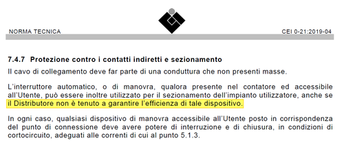

Messaggioda Foto UtenteFranco012 » 24 ott 2021, 21:41
Anche se è previsto un interruttore sul contatore, l'Ente fornitore non si prende alcuna responsabilità riguardante il suo funzionamento:
CEI 0-21
