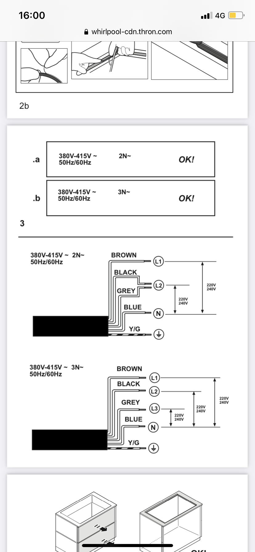

Qullo schema è per collegare la 380 V
Se il tuo piano funziona a 220 V, quel manuale non va bene
Quale modello di piano induzione hai esattamente?

Whirpool WVH 92 K
E se vai sul sito della whirpool t da il manuale che ho io cartaceo con i soli collegamenti a 380…ed ecco che mi puzzava un po

Questo è il manuale che ho io cartaceo e mi da il collegamento elettrico solo a 380

Messaggioda Foto UtenteEtemenanki » 8 nov 2021, 18:47
Ma scusa, sbaglio io a leggere, oppure l'ultima immagine che hai postato nel post 10 illustra proprio il collegamento a 220 V, quello indicato come opzionale, e mostrato con la fase sui 3 morsetti in alto parallelati ed il neutro sul numero 4 in basso ? ;-)

Messaggioda Foto UtenteMax1983 » 8 nov 2021, 18:51
Allora lo schema della 220 V lo tirato giù da internet mettendo il codice del modello e mi è uscito quel manuale con allacciamento anche a 220 V.
Quello che ho io cartaceo e quello dove ho messo il link e c’è solo allacciamento a 380.
In più se vado sul sito whirpool e metto il codice, mi esce solo il manuale con allacciamento a 380. È proprio per questo mi sono messo alla ricerca su internet perché mi sembrava strano .
Ma ripeto quello a 220 V trovato su internet mettendo codice mentre io cartaceo ho solo quello della 380

Messaggioda Foto Utentealev » 8 nov 2021, 19:57
Max1983 ha scritto:mettendo il codice del modello e mi è uscito quel manuale con allacciamento anche a 220 V.
Quale codice e modello?

Secondo me, quello che hai trovato è corretto...
a pagina 43 del file doc.pdf scaricato dal sito whirlpool dice chiaramente che
"per il collegamento monofase è necessario rimouovere il cavo presente e sostituirlo con un altro tipo di cavo (non fornito) che abbia le seguenti specifiche : collegamento monofase :cavo H05V2V2-F 3G4 "
