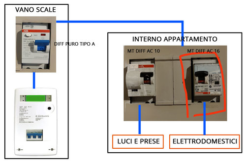

Ho effettuato le prove che mi avete detto ho aperto l'interruttore da 16 alle 19:55, ho aspettato fino alle 20:30 ed il differenziale puro non è scattato. Penso che sia per lo stesso motivo che se stacco e riattacco il differenziale MT da 16 una volta al giorno poi sia esso che il differenziale puro non saltato. Se invece non effettuo questo stacco i salvavita scattano.
Riporto l'immagine della mia situazione elettrica:
Cerchiato in rosso il MT differnziale da 16 che scatta in concomitanza al differenziale puro di tipo A posto sopra al contatore dell'enel. Prima di quel differenziale puro era presente un MT diff AC.
Spero di essere stato più chiaro con questa immagine.
Nel caso fosse un problema di armoniche potrei risolvere con un differenziale a riarmo automatico della Gewiss, tipo questo https://www.leroymerlin.it/prodotti/elettricita-automazioni-e-smart-home/installazione-elettrica/anti-blackout-restart-e-scaricatori/riarmo-automatico-gewiss-gwd4817p-2-poli-25a-30ma-a-3-moduli-230v-82378108.html ?

Sicuramente un differenziale a riarmo automatico aiuta a non rimanere senza "luce" in casi come questi, ma ti dico che comunque non avresti un impianto a regola d'arte per mancanza di un magnetotermico in quel quadro vano scale e un generale quadro appartamento (dalla foto non si vedono, presumo che non ci siano).
Di sicuro ti consiglio di far controllare l'impianto ad un altro elettricista, perché con 2 interruttori da 30mA in serie non hai un impianto funzionale e coordinato: è inutile avere anche degli MTD da 30mA in casa perché dovrai sempre scendere ai contatori a riarmare il generale da 30mA, scatteranno sempre insieme.
Il passo successivo comunque, è staccare di giorno in giorno un apparecchio alla volta per vedere quale di questi fa scattare l'interruttore alla solita ora. Inizia con eventuali computer e televisori, scollegandoli uno ad uno e un giorno per volta sempre intorno alle 19:50. So che è una rottura di scatole, ma non hai niente da perdere.

Messaggioda Foto UtenteGioArca67 » 21 gen 2022, 12:10
Goofy ha scritto:Il differenziale puro installato all'inizio del montante con ogni probabilità non è protetto da cortocircuiti e sovraccarichi
Se nel contatore che il solito MT da 63A il differenziale puro è sicuramente protetto sia dal cortocircuito sia dal sovraccarico (posto che metta vicini i due MT nel centralino di casa (16+10 è si maggiore di 25, anche se di poco - fra l'altro credo siano tutti dei 40A "rimarchiati" - ma se vicini si scaldano a vicenda e occorre un coefficiente correttivo).
Goofy ha scritto:e, come detto da Foto UtenteGiovanni123, potrebbe non essere necessario;
Concordo, anche se è comprensibile l'intervento dell'OP.
Ora l'OP dovrebbe:
Verso le 19:55 staccare tutto dalle prese e vedere se scattano di differenziali.
comunque... Non è che hai una vecchia radiosveglia?

Ho fatto varie prove, ho staccato gli elettrodomestici, ma quando li vado a riattaccare dopo una 30 minuti scatta. Ho provato anche a staccare un elettrodomestico a giorno, ma il problema si verifica sempre. Quindi non saprei proprio quale escludere. E' possibile che sia la caldaia, ma non ho potuto provare per bene vista la stagione, non posso lasciarla una giornata staccata. Comunque ora l'orario è variato, ora tutto si stacca alle 13:30. Forse dalle prove che ho fatto, come dice Giovanni123, ci può essere un carico che va in conflitto con il cantiere. Visto che i lavori durano fino a fine aprile, non voglio stare troppo ad impazzire dietro a questa cosa, quindi ho deciso di fare una modifica all'impianto elettrico per non rimanere senza corrente e non dover sempre andare "a mano" a ritirare su il magnetotermico in casa che il diff puro nelle scale.
Come prima cosa ho bypassato il diff puro che ho sopra il quadro elettrico, quindi ora quello non è più funzionante. Al MT diff da 16 che ho in casa, quello degli elettrodomestici che scatta sempre, ho messo un riarmo automatico della Bticino il codice è F80SGB. In questo modo quando il MT diff scatta, tempo 2 secondi e viene riarmato. Praticamente va a sostituire il lavoro che faccio io ogni giorno e che mi impediva di stare fuori tutta la giornata. Una volta che i lavori saranno finiti, provvederò a ripristinare il diff puro sopra il quadro elettrico, ma lascerò il riarmo automatico perché non si sa mai.
Come vi può sembrare come soluzione temporanea?

Non conosco il tuo impianto nei dettagli, però in base alle informazioni che ci hai dato direi che come soluzione temporanea è la migliore. Per me hai agito in modo sensato.
