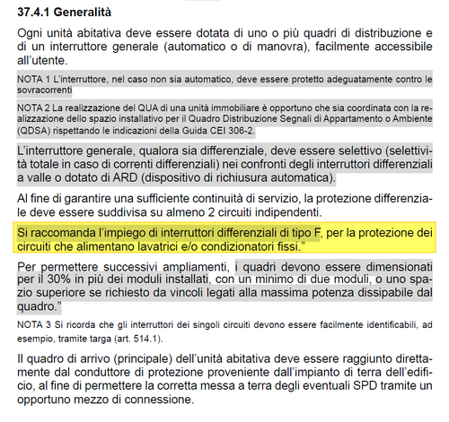

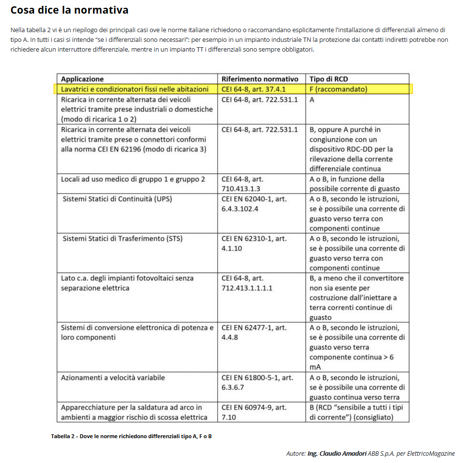

Messaggioda Foto UtenteFranco012 » 23 feb 2022, 1:11
ivano ha scritto: DOVE stya scritto che i differenziali classe F devono essere usati per lavatrici e condizionatori?
Io l'ho visto scritto nell'ultima edizione (dicembre 2021) delle Norme CEI:
Capitolo 37.4.1 Norme CEI.
Ma l'ho visto scritto anche da fonte che ritengo autorevole:
Situazioni d'impiego differenziali tipo A, B ed F.
In entrambi i casi si tratta di raccomandazioni, ma sono d'accordo sul fatto che un impiego più generalizzato sarebbe sicuramente una buona idea. Purtroppo in Italia i differenziali in questione hanno un costo esorbitante.

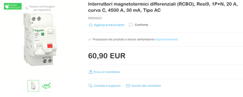

Quello che ti hanno installato è questo:
Schneider R9D60620 € 60,90 - 20 A - Tipo "AC"

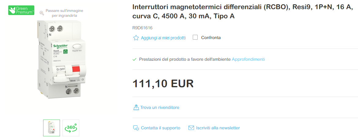

L'analogo (ma con corrente di 16 A) di tipo "A" è questo:
Schneider R9D61616 € 111,10,90 - 16 A - Tipo "A".

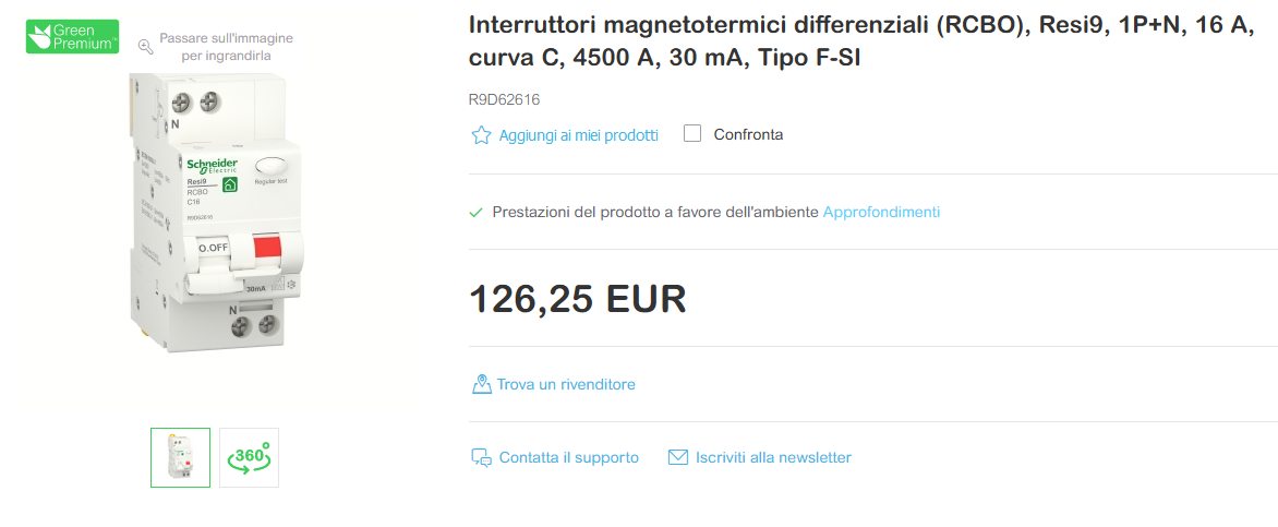

L'analogo (ma con corrente di 16 A) di tipo "F" è questo:
Schneider R9D62616 € 126,25 - 16 A - Tipo "F-SI"
I prezzi sono quelli di listino (quindi il prezzo di vendita potrebbe essere anche di molto inferiore), e non so se sono comprensivi di IVA. Inoltre, gli ultimi due differenziali sono da 16 A (non ne ho trovati da 20 A con pari caratteristiche) e comunque anche così si può avere un'idea della differenza di costo.
