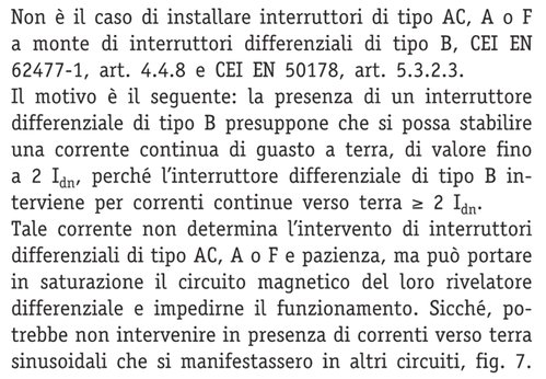

Io sapevo che un differenziale tipo A non va mai messo a monte di uno tipo B.
Attraverso il tipo B può passare una corrente continua (esempio se protegge un inverter) che va a saturare il differenziale a monte, rendendolo insensibile a guasti di tipo AC.

Grazie a tutti per le risposte, in effetti erroneaente ho riportato il ritardo a 1s quando sono 60ms e magari già mettendo un interruttore con 1s di ritardo potrebbe risolvere il problema.
In realtà mi diceva un collega che le linee ascensori risultano con isolamento sotto 1Mohm ed è strano essendo impianti non vecchi e tra l'altro per entrambi l'impianti, fosse stato solo su una linea ascensore potrebbe essere un difetto ma che entrambi abbiano il medesimo problema mi pare strano.
Il discorso che un cl. A non possa stare a monte di un B non lo sapevo.

Duracell ha scritto:Il discorso che un cl. A non possa stare a monte di un B non lo sapevo.
Poirot ha scritto:Io sapevo che un differenziale tipo A non va mai messo a monte di uno tipo B.
Articolo di TNE (gennaio 2015) riportato da
