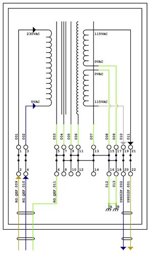

Già che stiamo parlando di protezioni, mi interesserebbe molto avere il vostro parere riguardo questi due schemi di collegamento di un trasformatore di isolamento a 4 schermi (di cui uno a singolo avvolgimento), con secondario a presa centrale, usato come filtro di rete con alimentazione bilanciata al secondario.
trasformatore01:
Se non avessimo la presa centrale a terra sarei ben sicuro del regime IT a valle e quindi installazione di IMD.
Invece in questo caso avendo la presa centrale a terra un differenziale a valle del trasformatore stesso funzionerebbe?
Sarebbe la soluzione migliore?

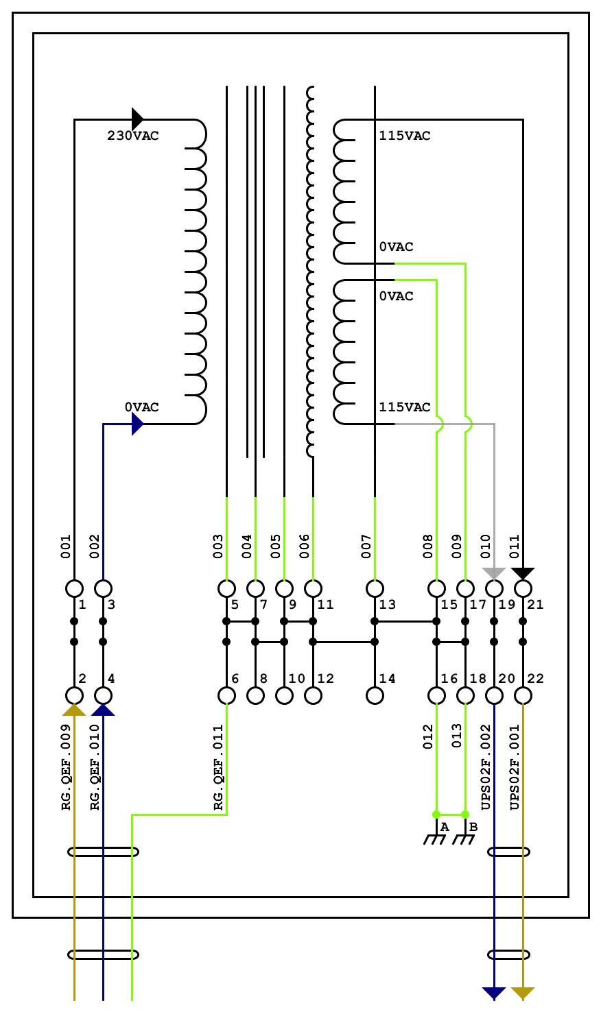

trasformatore02:
Qui la presa centrale è collegata al neutro del sistema TT a monte, dovrebbe permettere l'intervento del differenziale a monte del trasformatore con dispersioni sia nel secondario che a valle dello stesso.
I diferenziali a valle del trasformatore saranno comunque funzionanti?
Chiaramente il riferimento del neutro è a maggiore resistenza rispetto alla terra, quindi l'effetto di filtrazione dovrebbe essere migliore nel precedente schema.
