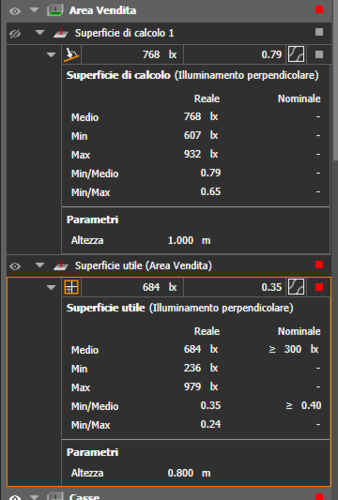

Messaggioda Foto UtenteIngMar » 1 set 2023, 14:44
quindi come detto prima, è una questione di impostazione della superficie e altezza di computo

[12] Re: Illuminotecnica
Messaggioda Foto UtenteIngMar » 1 set 2023, 15:26
sto impazzendo, ho rimosso la mobilia anche... ?%

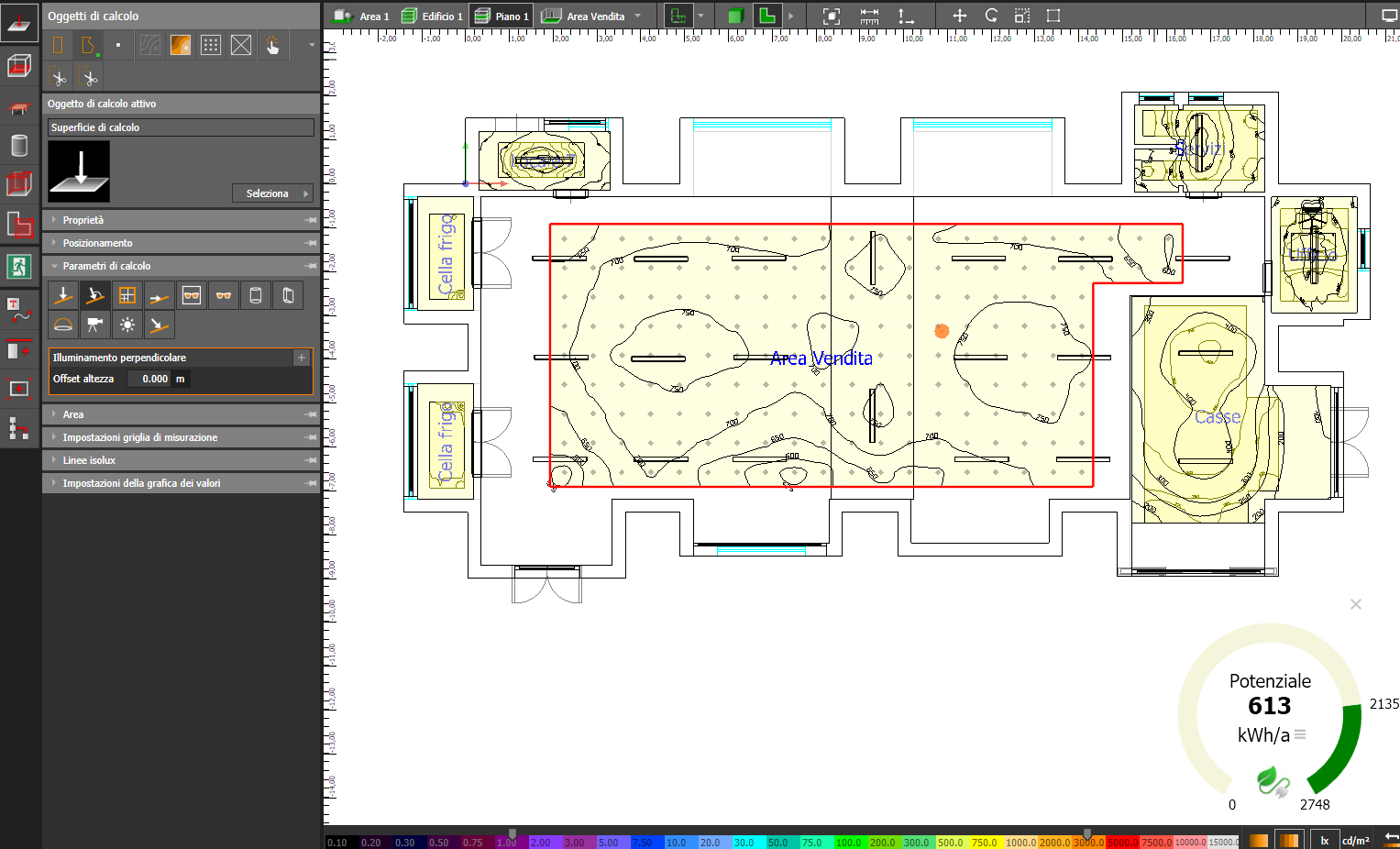

[13] Re: Illuminotecnica
Messaggioda Foto UtenteIngMar » 1 set 2023, 15:30
qui si evince la zona di calcolo..

Messaggioda Foto UtenteNSE » 1 set 2023, 15:32
Non me ne volere, ma il programma è abbastanza complesso, hai una idea di come impostarlo? A vedere dalle curve mi pare che tu abbia delle plafo spente?, il valore molto basso è legato all'illuminamento negli angoli: ci devono essere dei mobili li?
Altrove. .Volutamente Anonimo

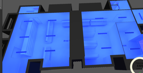

Messaggioda Foto UtenteIngMar » 1 set 2023, 16:07
Come si verificano se sono spente?
domanda: si deve impostare "solo luce diurna" ?
per i mobili, posto una foto.

[16] Re: Illuminotecnica
Messaggioda Foto UtenteGoofy » 2 set 2023, 9:24
IngMar ha scritto:ho provato, solo che da 435 lx passa a piu di 700 lx
Foto UtenteGioArca67 intendeva dire di aumentare il numero di apparecchi, potendone così usare altri con flusso minore.

[17] Re: Illuminotecnica
Messaggioda Foto Utenteferri » 4 set 2023, 9:09
Alternativa provare con apparecchi con schermo opalino o PMMA;
Il flusso emesso solitamente viene distribuito con distribuzione ampia e più morbida. Oppure, ove altezza consente la installazione, posa a sospensione con componente indiretta

[18] Re: Illuminotecnica
Messaggioda Foto UtenteIngMar » 14 set 2023, 8:59
Risolto il problema,
grazie a tutti per i consigli O_/
