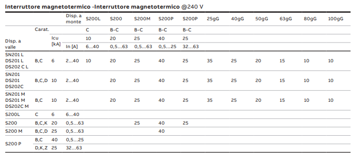

Messaggioda Foto Utentesisu70 » 26 set 2023, 17:49
Penso di aver trovato (qualcosa):
Screenshot 2023-09-26 174442.png (15.03 KiB) Osservato 7494 volte
Posso aggiungere il link alla pagina del produttore ?

[18] Re: Potere di interruzione magnetotermico
Messaggioda Foto Utentesonusfaber » 26 set 2023, 18:09
sisu70 ha scritto:Penso di aver trovato (qualcosa):
comunque se guardi la web app c'è cosa cerchi:
https://www.lowvoltage-tools.abb.com/soc/Back-up
il problema è che sono tabelle fatte sulla base della norma IEC/EN 60947 e non la IEC/EN 60898 e NON capisco il motivo.

[19] Re: Potere di interruzione magnetotermico
Messaggioda Foto Utentesisu70 » 26 set 2023, 18:23
sonusfaber ha scritto:il problema è che sono tabelle fatte sulla base della norma IEC/EN 60947 e non la IEC/EN 60898 e NON capisco il motivo.
Hai ragione: guardavo una pagina simile, non questa chiamata "back-up".
Qui la coppia di componenti del mio caso e' in effetti coperta e confermo che vengono indicati con Icu di rispettivamente 15 e 10 kA (secondo la IEC/EN 60947) i componenti che io invece considero rispettivamente da 10 e 6 kA (come Icn secondo la IEC/EN 60898).
