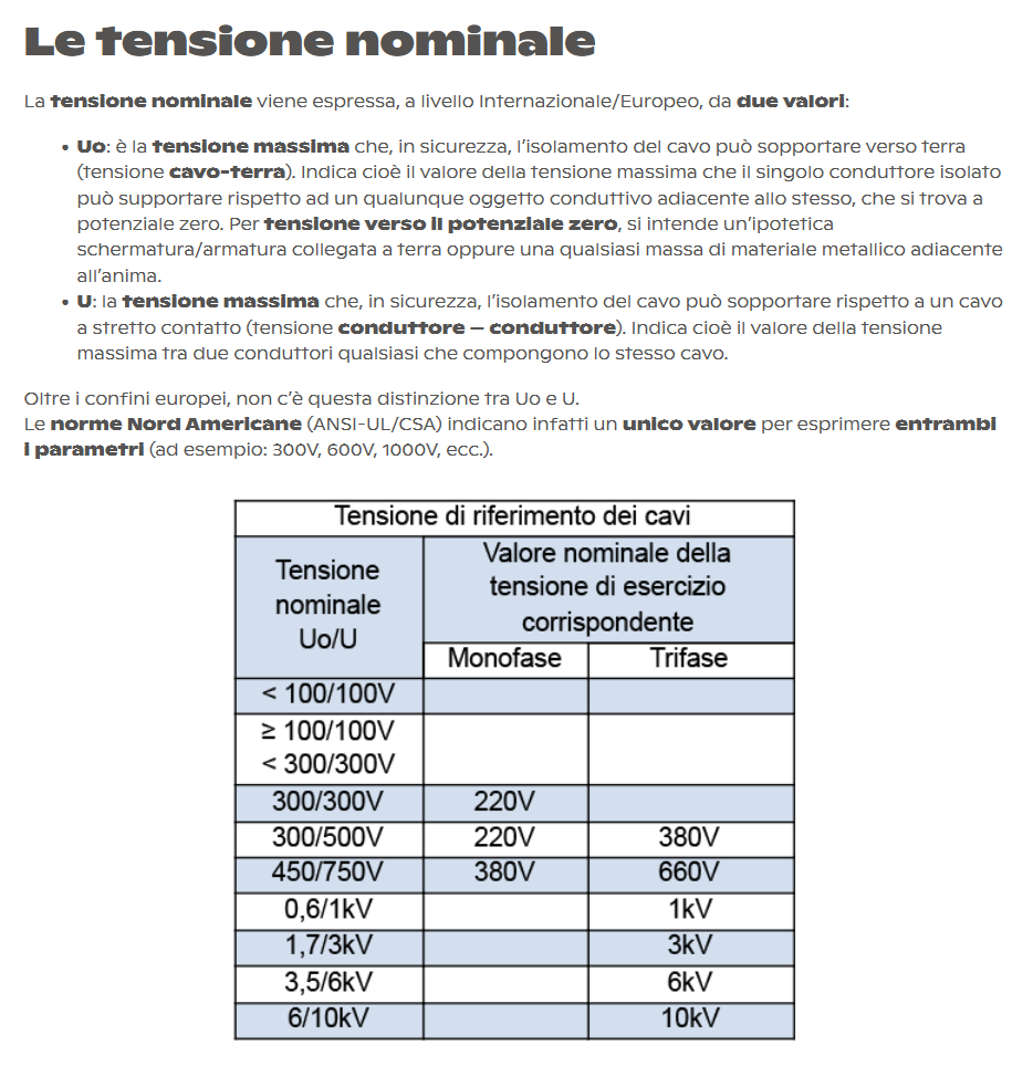

Da una rapida ricerca su Internet avevo trovato qui questa tabella, nella quale sono stati scambiati valori della tensione verso terra con quelli verso un conduttore adiacente:

Grazie,
Mike, per la precisazione.
