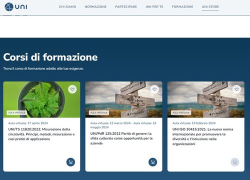

Messaggioda Foto UtenteGoofy » 3 mar 2024, 12:32
Mike ha scritto:Una volta le prescrizione normative
Vado pesantemente fuori tema ma oggi ho aperto la pagina corsi dell'UNI e scoperto che fanno norme tecniche delle quali si sentiva davvero la necessità
Foto UtenteGoofy
14,7k 4 5 9
