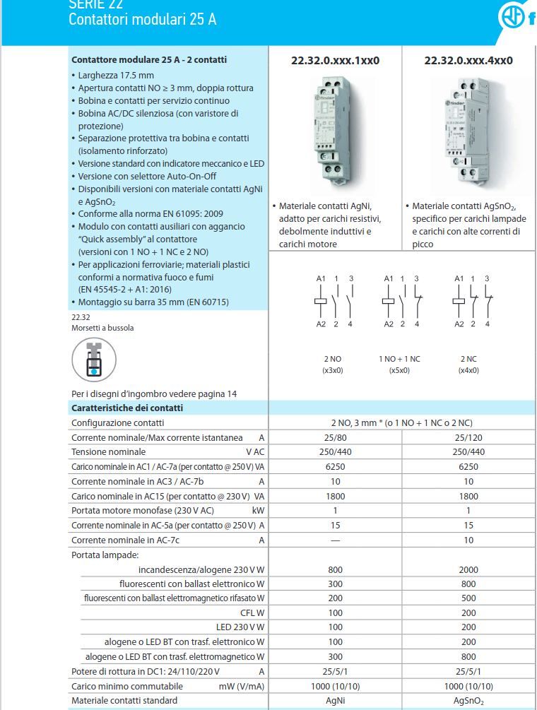

angus ha scritto:Edit: per curiosità sono andato a vedere la tenuta dei contatti di quel contattore:
L’allegato Screenshot 2024-10-28 at 20-59-22 S22_IT.indd - S22IT.pdf.png non è disponibile
Non sono quelle.
Lui ha la versione 4340 che ha prestazioni un po' migliori.
Anche se occorre leggere meglio le caratteristiche in generale; non è un appunto a te, ma una considerazione mia perché forse vi sono delle, a mio avviso, incongruenze nel datasheet: come può essere l'avvio e l'arresto di un motore a gabbia (AC-3) più gravoso dell'accensione di lampade a led?

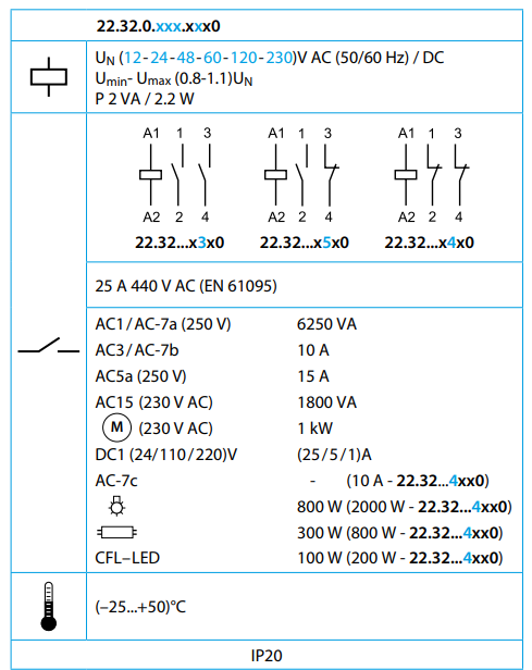

Foto UtenteGioArca67 Hai ragione, ho letto nella colonna di sinistra (serie .1xx0) mentre la serie .4xx0 era nella colonna destra.
Riporto qui il pdf completo
https://cdn.findernet.com/app/uploads/S22IT.pdf
dove comunque indica 200W per "LED 230 V W" (dove prima diceva 100W)
resta comunque metà rispetto ai 400W dichiarati per il crepuscolare.
Poi se sbaglio a leggere o interpretare i datasheet ho piacere di essere contraddetto, però vorrei anche capire il perché :ok:

Messaggioda Foto UtenteGioArca67 » 30 ott 2024, 11:01
No no, non era un commento rivolto a te :ok:
L'ho anche scritto subito
Non mi capacito come una lampadina LED :idea: possa essere più gravosa di un motore... :shock: :?:

Messaggioda Foto UtenteSediciAmpere » 30 ott 2024, 11:24
a parità di corrente nominale a regime
