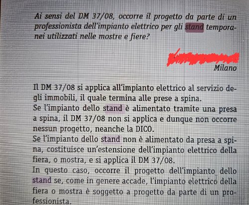

Messaggioda Foto Utenteiosolo35 » 14 nov 2024, 18:45
Sarò cocciuto però nessuno di voi mi ha convinto di questo secondo me se parto da un gruppo elettrogeno con un cavo ed alimento un quadro poi da questo quadro mi derivo da delle prese a spina per far funzionare le americane per far funzionare degli altri sottoquadri quell'impianto lì non rientra nell'ambito di applicazione del dm37 2008 poiché è connesso ad una presa a spina e secondo me l'impianto elettrico del dell'edificio è ciò che è fisso e rimane fisso ciò che serve a far funzionare tutto ciò che è dentro l'edificio per cui i punti luce fissi le prese fisse ecc ecc

[16] Re: non applicazione D.M.37/08
Messaggioda Foto Utentepakk » 14 nov 2024, 18:53
Leggi anche il comma 2
E L articolo 2 comma 1e

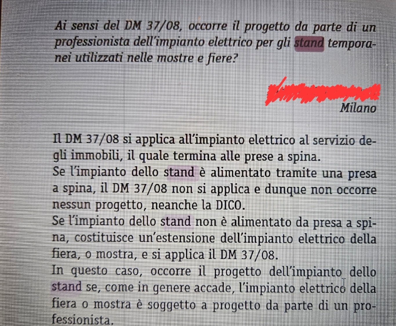

[17] Re: non applicazione D.M.37/08
Messaggioda Foto Utenteiosolo35 » 14 nov 2024, 18:57
Da Tne:

Messaggioda Foto Utenteguzz » 14 nov 2024, 18:59
Ma quindi la definizione di "impianti posti a servizio degli edifici" quale sarebbe?
A parte le questioni tecniche, faccio una piccola considerazione personale.
Con il tuo impuntarti non otterrai nulla e farai pure venire una crisi di nervi all'organizzatore dell'evento...

[19] Re: non applicazione D.M.37/08
Messaggioda Foto Utentepakk » 14 nov 2024, 18:59
art. 1
comma 2. Gli impianti di cui al comma 1 sono classificati come segue:
a)
impianti di produzione, trasformazione, trasporto, distribuzione, utilizzazione
dell'energia elettrica, impianti di protezione contro le scariche atmosferiche, nonché gli
impianti per l'automazione di porte, cancelli e barriere;
art. 2
comma 1.e)
dell'energia elettrica: i circuiti di alimentazione degli apparecchi utilizzatori e delle prese a
spina con esclusione degli equipaggiamenti elettrici delle macchine, degli utensili, degli
apparecchi elettrici in genere. Nell'ambito degli impianti elettrici rientrano anche quelli di
autoproduzione di energia fino a 20 kW nominale, gli impianti per l'automazione di porte,
cancelli e barriere, nonché quelli posti all'esterno di edifici se gli stessi sono collegati,
anche solo funzionalmente, agli edifici;
Foto Utentepakk
393 2 6
Messaggi: 614
Iscritto il: 15 dic 2023, 16:20
[20] Re: non applicazione D.M.37/08
Messaggioda Foto Utentepakk » 14 nov 2024, 19:01
cosa è il gruppo elettrogeno secondo voi?
non è una produzione di energia?
cosa è il palco?
un servizio (utilizzatore) destinato ad ospitare e far esibire gli artisti, no?
