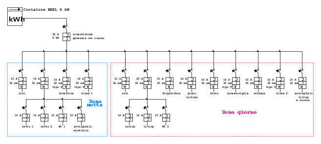

Mi sembra una soluzione assolutamente valida. Butto giù una descrittiva minima...
contatore:
MT (master) con riarmo
notte:
MTD1 luci;
MTD2 FM, con MT1 letto 1/MT2 letto 2/ MT3 wc1 / MT4 avvolgibili elettrici;
MTD3 lavatrice;
MTD4 clima1
giorno:
MTD1 luci;
MTD2 FM con MT1 cucina / MT2 living / MT3 wc2
MTD3 frigo
MTD4 piano cottura
MTD5 forno
MTD6 lavastoviglie
MTD7 caldaia
MTD8 clima2
MTD9 avvolgibile living (4 metri) e cucina
Potrebbe andare come ipotesi di base?
Mi sembra anche di aver capito che siapossibile utilizzare tranquillamente dispositivi 1P+N...o sbaglio?

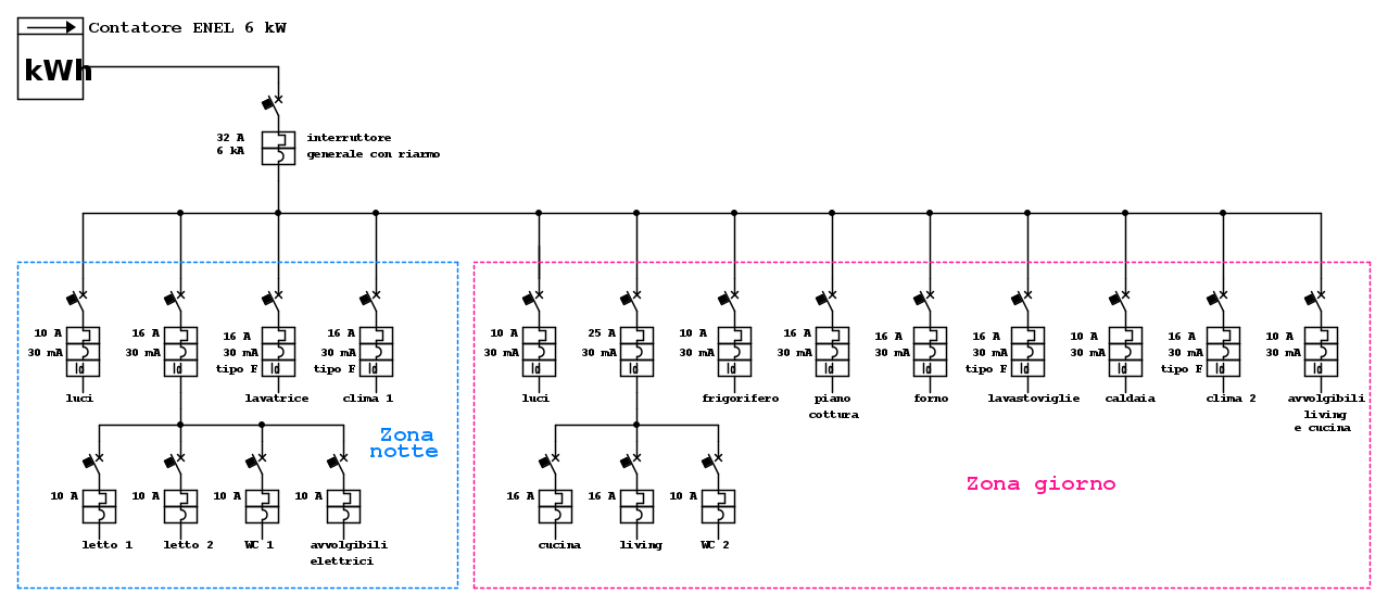

Praticamente, verrebbe così (se non ho fatto errori):
Ho inserito anche la corrente nominale di ciascun interruttore, ma ovviamente sono solo valori indicativi.

Franco buongionro e grazie per aver disegnato l'impianto (nonavevo pensatoa fidocad :oops: )
Si questa è la mia idea....vi convince? Le luci andfebbero sezionate secondo voi?
Anche i valori mi sembrano coerenti. Dispositivi 1P+N o meglio qualche 2P?
Posso ottimizzare e/o aggiungere qualcosa?

Messaggioda Foto UtenteSediciAmpere » 21 dic 2024, 13:55
Così è ottimo, secondo me anche esagerato.
Cerca di far entrare tutto in centralino da 24 moduli, lasciando 7-8 moduli vuoti per scorta e lo spazio per farci stare il trasformatore del campanello e raggruppa le linee di conseguenza.
Se vuoi strafare aggiungi un controllore carichi (es. il P-Comfort della Gewiss).
Visto che stai facendo una ristrutturazione completa, cura particolarmente l'impianto di terra, l'equipotenziale e la presenza dei giunti dielettrici sulle tubature in ingresso.
