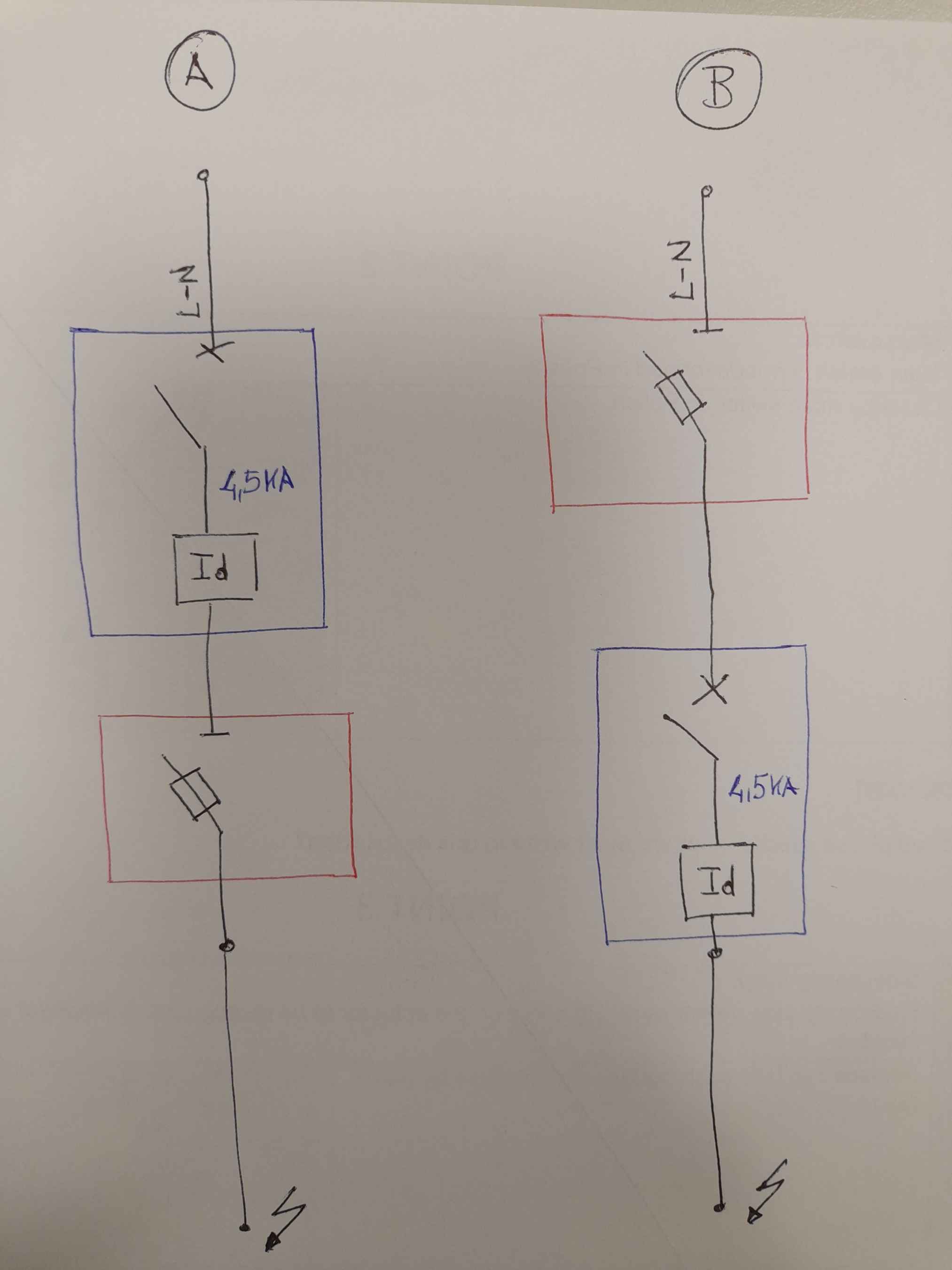

Grazie per il materiale, è chiaro il coordinamento.
Ma tornando alla domanda iniziale, vi chiedo se dal punto di vista di protezione del differenziale (4,5 kA) ad opera del fusibile, si possono considerare equivalenti le soluzioni A e B illustrate in allegato.

Messaggioda Foto UtenteGoofy » 5 feb 2025, 12:52
Come già detto no, la "A" non va bene perché non proteggi dal cortocircuito a monte dei fusibile.
In caso di cortocircuito a valle sì avresti la protezione ma non importa, non puoi adottare quella configurazione.

Messaggioda Foto Utentepakk » 5 feb 2025, 13:38
Comunque ti potevi gia rispondere da solo… dato che se fosse possibile, i costruttori indicherebbero chiaramente anche questa casistica.

Messaggioda Foto Utentegianluca.ciacciofera » 6 feb 2025, 10:52
Lorenzo976 ha scritto:protetta da un dispositivo (magnetotermico e/o differenziale) con potere di interruzione 4,5 kA
Solo una piccola precisazione, un differenziale puro non ha un potere di interruzione, ma un potere di cortocircuito nominale condizionale e un potere di corto circuito nominale condizionale differenziale.
La protezione dal cortocircuito di componenti deve essere posizionata sempre a monte del dispositivo da proteggere.

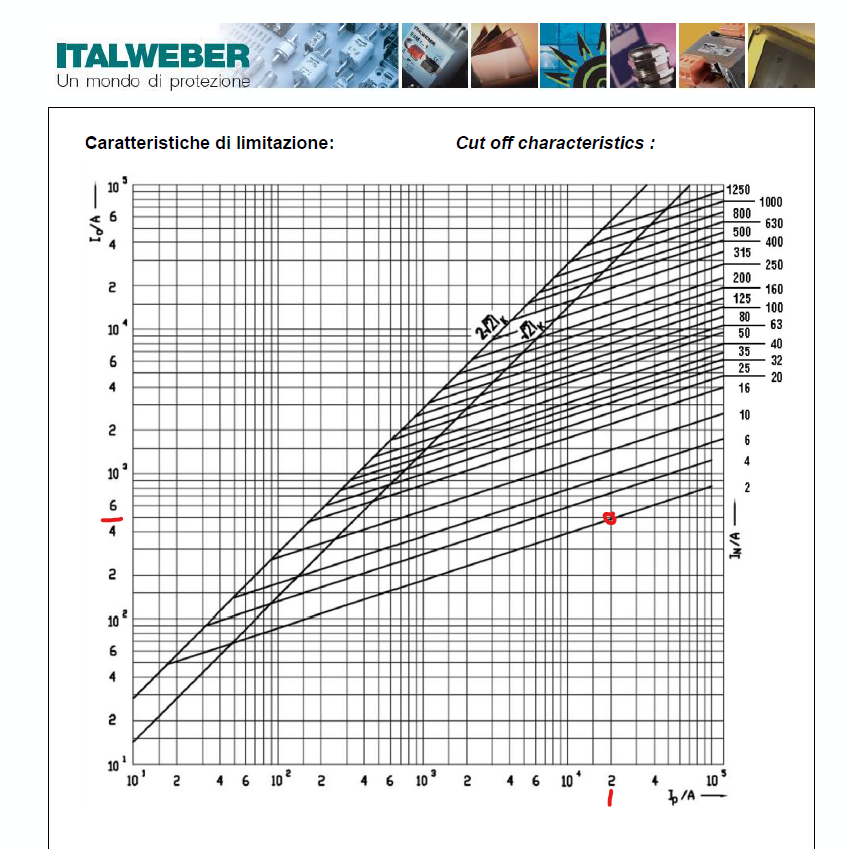

Messaggioda Foto UtenteLorenzo976 » 8 feb 2025, 8:11
Da quello che so, un fusibile abbassa il valore di corrente di corto circuito non tanto perché inserisce una resistenza in serie, trascurabile, ma per la sua caratteristica di interruzione: più la corrente è elevata più il fusibile aprirà il circuito in tempi brevi. Se il tempo di interruzione è sufficientemente breve, questo evita che la corrente possa raggiungere il suo picco, e in questo senso risulterà limitata.
Esempio: considerando la caratteristica di limitazione riportata nel data sheet allegato, con una corrente di corto circuito di 20 kA, un fusibile da 2 A limiterebbe tale corrente a 500 A.

[19] Re: Inserimento fusibile per limitare corrente corto circuit
Messaggioda Foto Utentegianluca.ciacciofera » 10 feb 2025, 22:10
Baldo199 ha scritto:Secondo me interruttori, fusibili e sezionatori abbassano molto poco la corrente di corto dato che questa dipende dalla resistenza/impedenza di linea.
O sbaglio qualcosa?
Sbagli su due punti in particolare:
1) un sezionatore non “abbassa” la corrente di corto circuito (né tanto meno la interrompe);
2) un fusibile limitatore, grazie al suo tempo di intervento estremamente rapido, limita la corrente di cortocircuito a valori inferiori rispetto alla corrente di cortocircuito presunta nel punto di istallazione, riducendo notevolmente le sollecitazioni termiche ed elettrodinamiche dei dispositivi a valle.
