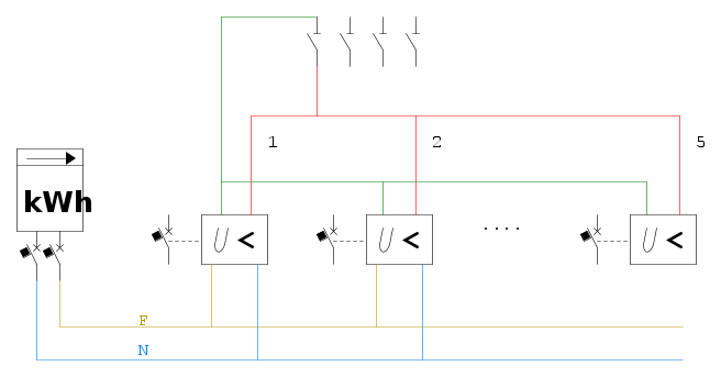

Però ha il vantaggio che, in caso di guasto, sgancia.

Messaggioda Foto UtenteAle541106 » 31 lug 2025, 12:09
Goofy ha scritto:
Ale541106 ha scritto:
anche l'alimentazione delle stesse deve arrivare dalla stessa fonte.
In questo caso se per guasto o apertura dell'interruttore di protezione manca la alimentazione delle bobine i circuiti a valle degli interruttori comandati dalle bobine restano in tensione
Non va bene per sganciare i box privati all'interno di una autorimessa.
E se si omettesse l' interruttore di protezione? Negli schemi di collegamento dello sganciatore non è mai presente.

Messaggioda Foto Utentepakk » 31 lug 2025, 12:15
...Non conoscendo tutte le situazioni impiantistiche in essere o da realizzare lasciamo scelta all'installatore di adottarne una (fusibili ?) se non già presente un interruttore automatico generale sul circuito ausiliari"...
te l'hanno scritto mi pare

Messaggioda Foto UtenteAle541106 » 31 lug 2025, 12:21
Sì, però hanno scritto anche:
gli sganciatori per interruttori modulari Acti9 e nello specifico versione iMNx, sgancio a sicurezza positiva siamo a confermare che non è indicata su nessun documento alcuna protezione lato sganciatori
quindi non credo che il dispositivo di protezione sia obbligatorio.

Messaggioda Foto UtenteGoofy » 31 lug 2025, 12:59
L'omissione della protezione da cortocircuito va contro la regola d'arte.
Inoltre, anche senza l'interruttore di protezione:
1- potrebbe essere aperto l'interruttore del contatore;
2- potrebbe essere interrotto il circuito di alimentazione, magari si è sfilato il conduttore da qualche morsetto

Messaggioda Foto UtenteAle541106 » 31 lug 2025, 13:44
contro questo incoveniente non saprei davvero quale misura poter adottare
ma esiste la possibilità che si apra solo quel contatore e invece gli altri restino armati? naturalmente parlo del caso in cui i contatori siano tutti ubicati nello stesso quadro elettrico

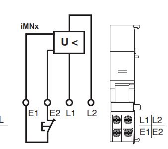

Messaggioda Foto UtenteMike » 31 lug 2025, 14:31
Posto direttamente il file di istruzioni. Come dicevo, è un contatto pulito, ecco perché il limite delle 5 bobine.

Messaggioda Foto Utentepakk » 31 lug 2025, 14:35
il circuito di alimentazione va protetto.
La VERA bobina di minima assicura l'interruzione del circuito che attraversa l'interruttore che si vuole comandare anche alla mancanza di alimentazione.
Questa bobina ha bisogno di essere alimentata per essere comandata-manovrata.
Differisci quindi a livello logico dal concetto di minima tensione che assicura l'intervento per mancanza del circuito di alimentazione (che corrisponde anche al circuito di comando).
Per questo la ritengo più simile a una bobina a lancio di corrente (che appunto ha bisogno di alimentazione per essere comandata-manovrata).

Messaggioda Foto Utentepakk » 31 lug 2025, 14:37
Mike ha scritto:Posto direttamente il file di istruzioni. Come dicevo, è un contatto pulito, ecco perché il limite delle 5 bobine.
BBV43703.pdf
a me il tecnico ha "suggerito" di considerarlo come un circuito alimentato dalla bobina stessa... nel senso in quel contatto scorre una corrente generata dal circuito elettronico interno della bobina.
Se le 5 bobina sono alimentate da 5 differenti fonti di alimentazione, non è fattibile.

Messaggioda Foto UtenteGoofy » 31 lug 2025, 15:22
Mike ha scritto:è un contatto pulito
E' un contatto pulito quello che applichi all'esterno fra E1 e E2, cosa succeda dentro non è spiegato.
