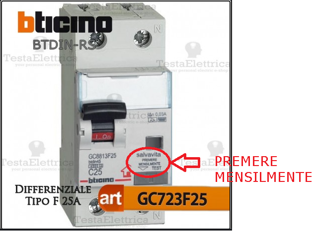

Messaggioda Foto Utentewutrut » 1 ott 2021, 6:26
Se sai fare ste cose facile parlare, ma devi anche metterti nei panni degli altri. io questi lavori manuali purtroppo non li so fare, esistono dei professionisti per un motivo e nessuno mi ha potuto aiutare. ora ho fatto mettere un differenziale nuovo a riarmo automatico e vediamo.
chi me lo ha montato ha detto che quello vecchio secondo lui non funzionava bene e quando premeva il pulsantino di test non andava.
a proposito di questo vorrei sapere se serve testare il differenziale tramite l'apposito pulsante di test ed eventualmente ogni quanto tempo. grazie

Messaggioda Foto Utenteelfo » 1 ott 2021, 6:36
wutrut ha scritto:vorrei sapere se serve testare il differenziale tramite l'apposito pulsante di test ed eventualmente ogni quanto tempo

Messaggioda Foto Utentewutrut » 12 ott 2021, 9:25
grazie. ma all'atto pratico è davvero importante fare questo test mensilmente?

[198] Re: Salvavita stacca sempre quando non ci sono
Messaggioda Foto UtentePietroBaima » 12 ott 2021, 9:41
wutrut ha scritto:all'atto pratico è davvero importante fare questo test mensilmente?
No, i progettisti lo scrivono per animare un po’ le case della gente. Sai che noia, altrimenti?

[199] Re: Salvavita stacca sempre quando non ci sono
Messaggioda Foto UtenteFranco012 » 12 ott 2021, 10:19
Il test serve per tenere "in allenamento" l'interruttore, ed evitare che a lungo andare i contatti perennemente chiusi possano incollarsi, e quindi in caso d'intervento non riescano ad aprire il circuito. Il test non dà la certezza del buon funzionamento del differenziale (la corrente di prova è circa il doppio di quella nominale), però se il test fallisce sicuramente l'interruttore è guasto.
Per curiosità:
Se non vuoi prenderti la briga di effettuare il test alle scadenze previste (in effetti è facile dimenticarsene), puoi utilizzare gli interruttori a riarmo automatico che eseguono periodicamente ed automaticamente tale funzione. I BTicino, ad esempio, eseguono il test a partire da 8 o 9 ore (non ricordo bene) dopo l'attivazione, in modo da intervenire ogni volta in orario notturno, quando il disagio causato dalla mancanza temporanea di tensione dovrebbe essere più ridotto.
La Gewiss ha in catalogo un modello ancora più sofisticato, che dispone di due contatti ausiliari che prima del test cortocircuitano il differenziale, e dopo la prova si riaprono nuovamente, in modo che, in definitiva, il test viene eseguito sempre in automatico e senza mai togliere tensione all'impianto di casa. L'ho provato, è piuttosto rumoroso nel funzionamento (con tutti quei contatti che aprono e chiudono), ma funziona bene, e l'intera operazione viene eseguita in pochi secondi.
