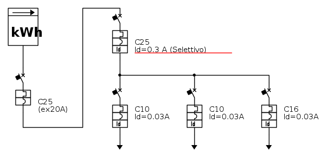

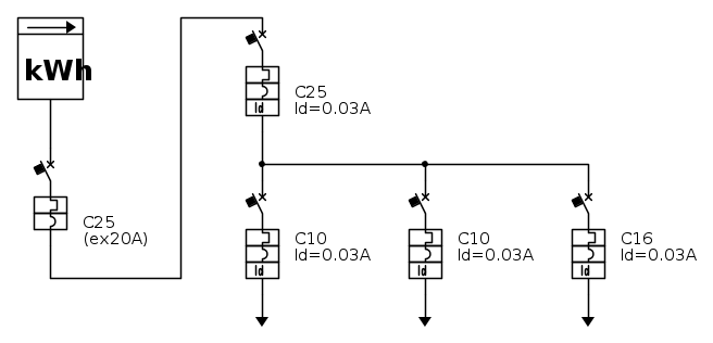

Prima cosa , cosa sono le masse ? Se intendete qualche pezzo di ferro o tubi che passano vicino al condotto o ancora degli accumuli di cavo , no non ci sono. Il passaggio e perfettamente dritto tranne la curva per entrare nel vano contatori.
Sotto il contatore enel non cèra un MTD ma un MT da 20A che è stato sostituito con quello che prima era il MT 25A generale del quadro dentro casa.
Il generale dentro casa è diventato un MTD da 25A, e quel MT da 20A che era sotto l'enel mi è rimasto a casa da utilizzare
Visto che siete molto disponibili, aggiungo una spiegazione
Tutto del quadro elettrico è :
GENERALE ABB DS941-AC C25 0,03A
LUCE BTICINO G8813A/10AC C10 0,03A
FORZA MOTRICE 10 A ABB DS941-AC C10 0,03A
FORZA MOTRICE 16 A ABB DS941-AC C16 0,03A
Quello che precedentemete era montato sotto il quadro è un ABB S241 Na con un 3 dentro un quadratino
Tutti rigorosamente 4500
Non so se cambia qualcosa ma magari quello vecchio sotto enel era selettivo ?
Garzie

Scusa, allora sono io che non ho capito bene;
All' inizio della discussione hai detto che l'elettricista ti ha spostato l'interruttore posto dopo il contatore con quello "generale quadro" in appartamento, a questo punto non ho capito più quale fosse l'interruttore ad intervenire... il magnetotermico da 20A? (e non il differenziale in casa!)

Se non ho capito male scatte il GENERALE ABB DS941-AC C25 0,03A.
Potresti cambiarlo con uno selettivo oopure con un 0,1A, compatibilemnte con i valori di Resistenza di Terra.
Può darsi che ci siano piccole dispersioni sull'impianto (< di 15/20 mA per ogni linea) che sommandosi fanno scattare il generale.

Se l' interpretazione di
elettrodomus è quella corretta (sembrerebbe di si), se l' interruttore che scattava era il differenziale generale del quadro, allora puoi modificare così:

sto ririscrivendo il messaggio perché è saltata corrente , alle 8.20 di mattina c'è acceso un PC e una lampadina gli altri dormono ancora.
Quello che mi detto l'elettricista è che ha eguagliato gli A sotto enel e quadro casa cosi aumenta la possibilta che salti in casa rispetto a fuori e poi siccome non poteva mettere un MT come generale a sostituito con un MTD ( allora mi sono chiesto , come mai prima non c'era, però me lo sono chiesto ultimamente)
Curiosita quanto puo costare un selettivo da 25A ? Adesso sono un po stufo di questi salti altrimenti come ripiego tolgo io il generale e metto un MT e basta cosi vediamo quale differenziale salta ?
Di questa settimana che di giorno ero sempre in casa solo giovedi non è saltata la corrente, e penso perche stavo usando la idropulitrice fuori quindi ha coperto quel instabilita sulle masse ? o come la chiamte voi!!
Plexmax ha scritto:Quello che mi detto l'elettricista è che ha eguagliato gli A sotto enel e quadro casa cosi aumenta la possibilta che salti in casa rispetto a fuori
Ma di che stiamo parlando?
Vediamo di mettere dei paletti:
1) Il montante non necessita di protezione dai contatti indiretti, quindi protezione magnetotermica ad inizio linea (subito dopo contatore Enel) dimensionata sui parametri della linea stessa (non per evitare che scatti la protezione in casa o fuori).
2) Il Magnetotermico/differenziale che funge da generale quadro d'appartamento, cosa alimenta? Solo gli interruttori a valle, o da esso si diparte qualche linea diretta di alimentazione?
Se esso alimenta solo gli interruttori posti a valle di esso, e se è sempre stato questo l' interruttore ad intervenire, dando per assodato che è una str...ata mettere un ridondante 30 mA come generale (in pratica si vanifica la selettività realizzata con le singole linee protette da magnetotermici/differenziali), puoi addirittura sostituire lo stesso con un semplice magnetotermico o addirittura con un sezionatore (per contenere i costi), tuttavia io preferirei la soluzione col "selettivo" da 300 mA.
