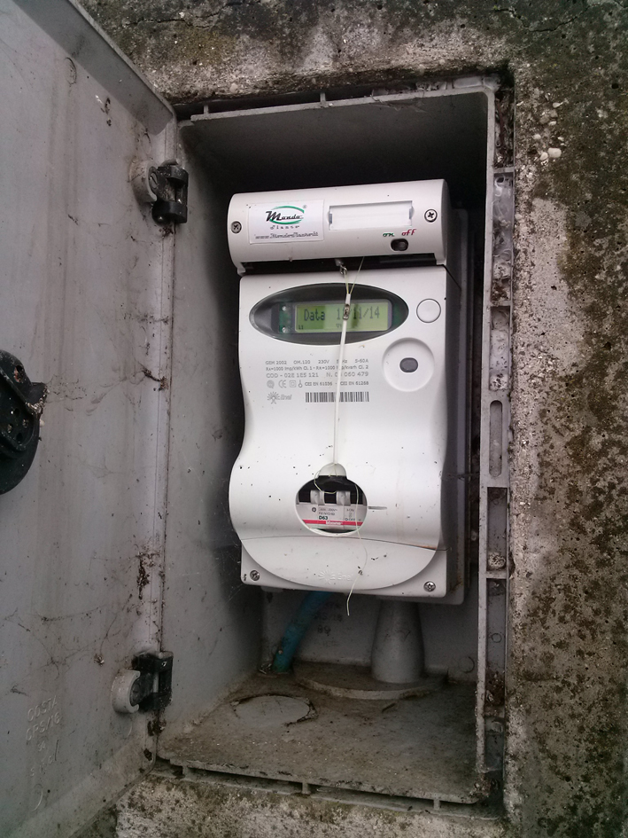

Messaggioda Foto Utentetgsimo » 11 nov 2014, 14:32
Il contatore Enel, è chiuso all'interno delle classiche "scatole" in plastica marchiate Enel e sua volta incassato in un pilastro di cemento (vedi foto... a proposito sopra c'è un "riarmo automatico" al momento in disuso).
Dunque in questo alloggio a valle del contatore Enel: MT 2x25A p.d.i. 6kA.
Fin qui ok... mi sembra di capire inoltre che questo vada bene anche se passo dai 3 kW attuali ai 4,5KW...giusto???
Ma a questo punto, una volta che entro nel centralino all'interno dell'abitazione, quali dispositivi e in quale successione mi consigliate di fare il tutto???
Vi ricordo che "devo montare" uno scaricatore...

[29] Re: Nuovo centralino domestico
Messaggioda Foto Utentetgsimo » 13 nov 2014, 0:17
Attilio ha scritto:PS: evita gli "up" alle discussioni, non sono un bel vedere
Chiedo venia...
Grazie per la risposta molto utile.
... ma a parte il discorso della classe dei differenziali, e del magnetotermico da porre subito a valle del contatore Enel, per il resto ho più dubbi di prima...
...ovvero a proposito del mio schema riguardo al centralino dove alcuni utenti ne confermavano la "validità" a "differenza" di altri...
Foto Utentetgsimo
Messaggi: 23
Iscritto il: 16 mar 2011, 11:33
[30] Re: Nuovo centralino domestico
Messaggioda Foto Utenteattilio » 13 nov 2014, 0:36
tgsimo ha scritto:a proposito del mio schema riguardo al centralino dove alcuni utenti ne confermavano la "validità" a "differenza" di altri
non esiste una soluzione unica ed ottimale circa le modalità di suddivisione dei circuiti, ognuno ha le sue idee che il più delle volte sono poi funzione del caso specifico
ho dato una guardata al tuo schema,
non ho capito che tipo di scaricatore vuoi installare, ma occhio alle distanze dai carichi che intendi proteggere, a spanne se la protezione la fai solo con quello SPD, diverse parti di impianto potrebbero non essere adeguatamente protette (in relazione alle sovratensioni si intende)
per il resto, non ci vedo niente di sbagliato,
trovo dispendioso il ricorso ai differenziali AC puri da 30 mA, specie quando a valle hai uno o due circuiti solamente (mi riferisco in particolare agli ultimi due), tuttavia per come hai ipotizzato la distribuzione, usi i differenziali come sezionatori di zona
saluti
