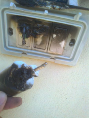

il discorso è interessante, perché rientra nel dibattito di quelli che vengono comunemente chiamati carichi fissi
carichi fissi che possono essere collegati in maniera diretta all'impianto, senza prese a spina, o in maniera tradizionale, tramite presa di corrente
ora, in ambito domestico, alla prova dei fatti non sempre è la scelta migliore quella di fare un collegamento diretto, questo non perché il collegamento diretto sia un problema, anzi! io lo preferirei di gran lunga!
tuttavia, in taluni casi, un collegamento a spina di un carico fisso (lavatrice, scaldacqua, forno e piano cottura, condizionatore, etc) non esclude la "ridondanza" di un sezionamento supplementare o in taluni casi di un semplice comando unipolare
ma non vi è mai capitato di gente che ha difficoltà ad inserire una schuko piuttosto che a disinserirla, quando poi non si ci mettono di mezzo pure gli adattatori?
sapete quali sono le conseguenze?
queste:
in molti casi ho risolto con comandi bipolari (lasciamo stare che in alcuni casi, vista l'agibilità della posizione, si potesse ricorrere al solo unipolare di comando), in altri ancora, ho anche inserito la sorgente luminosa per facilitare l'individuazione dello stato on/off
con ciò non voglio dire che sia questa "la regola", le mie soluzione le ho sempre proposte, dopo essermi reso conto più volte, di come agiscano le persone comuni (ovvero in maniera molto diversa da come farebbe un tecnico)
