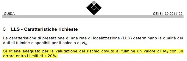

Messaggioda Foto UtenteGoofy » 28 ago 2015, 18:11
Mike ha scritto:Un confronto basato su pochi dati non è significativo. Se amplia l’indagine potrà riscontare, in altre località, valori SIRF uguali o maggiori di quelli TNE.
Se qualcuno li trova ce lo faccia sapere: se è davvero così mi sento ancor meno tranquillo.
con la guida CEI 81-30, il valore di Ng sarà più aggiornato, ma variabile con la fonte considerata.
Evidentemente ho un concetto sbagliato di errore del 20% :?

[26] Re: Di nuovo su NG Prodis / TNE
Messaggioda Foto UtenteGoofy » 29 ago 2015, 9:05
TNE = 5,2 ProDis = 1,4 - Alto garda bresciano, quota lago
TNE = 3,0 ProDis = 1,2 - Bassa bresciana orientale
TNE = 5,0 ProDis = 2,5 - località in montagna a est del lago d'Iseo; a 2 km di distanza, quota lago, il valore TNE è invariato (stessa cella) quello di ProDis si riduce a 2,0
Con ProDis non ho mai avuto la fortuna di beccare due numeri uguali a distanza ravvicinata, quindi ho beccato sempre celle diverse.
