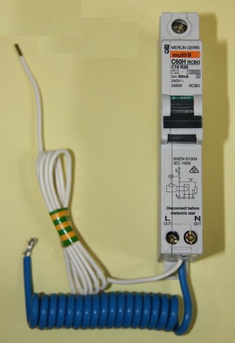

Foto Utenteattilio ha scritto:...ero a conoscenza di interruttori differenziali (non blocchi associabili) in un modulo...
Qulache anno addietro c'è stato qulche rappresentante chce me li ha mostrati ma, personalmente, non mi hanno mai ispirato fiducia (specie dal lato scatti indesiderati)
comunque non erano come quello in foto, erano qualcosa del genere:
In ogni caso, non so se per motivi normativi o scarso interesse degli installatori, non hanno mai preso campo.
ma questo vecchio (?!) Merlin Gerin sembra non esistere in nessun catalogo passato
A me sembra finto (nel senso di contrafatto); a differenza degli altri apparecchi non ha stampigliature con articolo, serie o modello.

[23] Re: Curiosità magnetotermici e dintorni
Messaggioda Foto Utentegabrisav » 28 nov 2015, 12:11
Sarà una cinesata di clone ?% , se cominciano anche con gli interruttorti automatici siamo a posto #-o #-o
