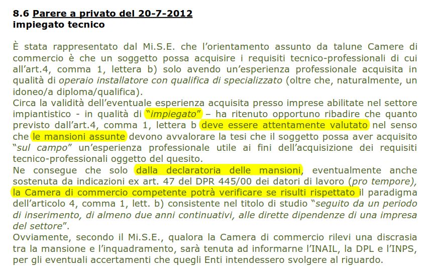

........ altro aspetto è quello economico che non so assolutamente come quantificarlo nel senso che la mia eventuale attività di resp. tec. sarà sporadica e quindi cosa faccio, chiedo compenso solo quando dovrò svolgere l'incarico oppure chiedo un fisso mensile in quanto resp. tec. e poi un compenso per ogni volta che svolgerò l'incarico??
Voi come vi comportereste??
:roll: :roll: :roll:

Ma ci rendiamo conto della grandissima stupidaggine???? Cioè, un qualsiasi laureato in materia tecnica appena uscito dall'università, può fare il responsabile tecnico per tutte le lettere, senza aver fatto nessuna pratica manuale, mentre un diplomato che ha sempre fatto il tecnico nella ditta installatrice, che significa anche verificare e collaudare impianti, deve avere la qualifica di operaio! Robe da matti! Qui puoi venirne fuori solo tramite il Collegio che si faccia sentire a livello istituzionale, almeno che facciano qualcosa visti i soldi che costa.

I pareri sono anche contraddittori, qui
si dice che la camera di commercio deve valutare se l'impiegato faceva attività tecnica oppure altro.

Ciao Goofy.. ho sviscerato l'argomento del tuo ultimo commento, la CCIAA mi ha detto che se fossi stato assunto come impiegato tecnico ma avessi avuto la copertura INAL identica a quella di un operaio poteva andar bene...ma tutti sappiamo che la copertura INAL di un operaio è molto più onerosa di quella di un impiegato tecnico, sarebbe un controsenso assumere un impiegato tecnico per poi fare la copertura INAIL che costa di più...
Stamattina comunque ho interpellato un consigliere del mio collegio e mi ha detto che non se ne può fare niente, anzi pensate che mi ha detto che non potrei fare il Responsabile Tecnico perché incompatibile con la attività di Libero Professionista (quando invece è compatibile..non è continuativa..!!)
Vado dal Presidente che è meglio..!! :mrgreen:
