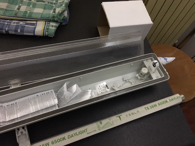

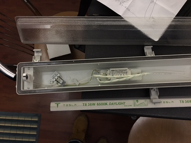

gabrisav ha scritto:Foto UtenteEdge, penso che le lampade sono delle classiche plafoniere fluorescenti già precablate con relativi morsetti di alimentazione, lo schema che hai disegnato può solo incasinare harley.
Esatto sono plafoniere prese da Brico gia cablate come da foto.

Messaggioda Foto Utenteharley » 26 mar 2016, 0:18
mir ha scritto:
Edge ha scritto: questa modifica NON E' A REGOLA D'ARTE.
Foto UtenteEdge
I punti luce da cosa sono composti ? Che potenza hanno i tubi fluorescenti, e quanti sono per punto luce ? Che ambiente stai illuminando ? ...
I tubi sono da 36 W gia cablati come foto sopra.
Gli interruttori sono 2 uno accenderebbe 3 neon l'altro 2 mi servono per illuminare un locale di circa 70 mq

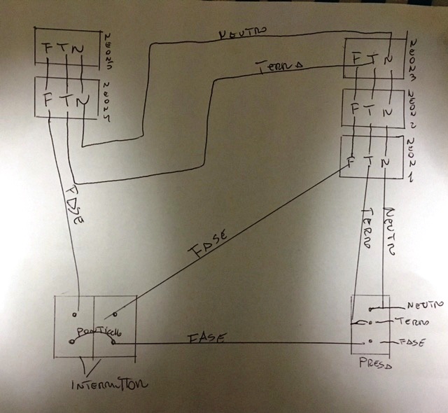

Adesso che è chiaro che tipo di neon sono, questo schema di collegamento va bene?

Messaggioda Foto UtenteMassimoB » 26 mar 2016, 0:56
Non hai una linea luci?
Io non deriverei da una presa.

[25] Re: Collegamento neon
Messaggioda Foto Utenteharley » 26 mar 2016, 0:58
Si ma su quella potrei prendere solo la fase , neutro e terra sempre dalla presa dovrei prenderlo

[26] Re: Collegamento neon
Messaggioda Foto UtenteMassimoB » 26 mar 2016, 1:00
Non farlo se no ti salta il differenziale se le due linee sono protette singolarmente (con due differenti differenziali per intenderci)

[27] Re: Collegamento neon
Messaggioda Foto Utenteharley » 26 mar 2016, 1:02
No sulla linea luci ho solo due fili grigi quindi fase niente neutra.
Prendendo tutto dalla presa come da schema in che problema potrei incorrere ?

[28] Re: Collegamento neon
Messaggioda Foto UtenteMassimoB » 26 mar 2016, 1:05
Detto così temo che o tu stia vedendo i 2 fili di una deviata o caso limite fase e neutro hanno lo stesso colore.

[29] Re: Collegamento neon
Messaggioda Foto Utenteharley » 26 mar 2016, 1:13
No non ho visto, pero non saprei come fare a capire se uno dei due fili grigi sia il neutro. Ti chiedevo prima prendendo tutti i fili dalla presa come vorrei fare quale problema si potrebbe venire a creare ?

[30] Re: Collegamento neon
Messaggioda Foto UtenteMassimoB » 26 mar 2016, 1:24
A livello pratico se per qualche motivo scatta la linea prese, rimani al buio.
