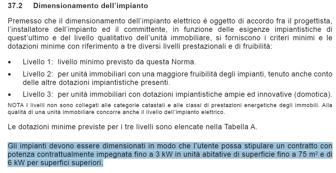

Scusa, il discorso dei 6 kW se superiore a 75mq è nel livello 1?
Posto un estratto da TNE riguardo a questo argomento.
Nell'ultima parte parla di quando c'è un costruttore.
Dobbiamo quindi informare il costruttore di questa cosa e siccome i muratori son massicci io ho un po' paura a dirglielo. :D

Il dimensionamento non ha legami con il livello di costruzione è inserito in un passo della norma

Messaggioda Foto Utenteiosolo35 » 23 nov 2016, 17:01
Per quanto riguarda i patti in deroga non ne voglio più parlare poiché ho espresso più volte la mia idea che cozza contro quella di altri, ognuno si faccia la propria

Messaggioda Foto Utenteiosolo35 » 23 nov 2016, 17:05
Ti ricordo inoltre che il titolo che hai inserito è sbagliato, la norma di riferimento non è più la V3 alla CEi 64-8 (che era del marzo 2011) bensì il cap.37 della nuova edizione della CEi 64-8 del novembre 2012.
