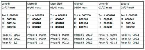

Allora, nel post iniziale non ho scordato niente, farò un breve riepilogo per chiarire ulteriormente e aggiornare con una lettura del contatore durata una settimana dopo il mio ultimo post.
Quindi:
elettrodomestici presenti + luci e altro:
- Frigorifero
- Lavatrice (Domenica, 1 lavaggio, 50 minuti)
- Caldaia Condensazione (10 min la mattina)
- 4 lampadine LED (1x10W - 3x6W)
- Portatile (collegato alla rete mediamente 4 ore al giorno)
- Caricabatterie cellulare
Queste le uniche fonti di assorbimento presenti in casa.
Foto Utenterichiurci
Non so se sia stato fatto, però ricordo di non aver comunicato la lettura al momento del subentro, quando ho effettuato la voltura. Riguardo la ristrutturazione non saprei dire, io sono entrato in appartamento che era già stato ristrutturato.
Detto questo, ho tenuto sotto controllo il contatore per una settimana prendendo nota di tutti i valori indicati, premetto che in questo periodo ho staccato dalla rete il frigorifero, quindi il consumo si riferisce alle uniche fonti citate sopra meno il frigo.
Ho eseguito le letture la mattina prima di uscire per andare al lavoro alle 8.40, e controllate ulteriormente al mio rientro verso le 19.00 per verificare se ci fossero cambiamenti.
Gli unici cambiamenti avvengono al mattino successivo l'ultima lettura, alla voce "periodo corrente tot.A", di 1kWh? correggettemi se sbaglio. Il che significa che la sera dopo le 19.00 sino al mattino avrei consumato 1kWh o 100Wh?
Grazie a tutti per l'aiuto che mi state dando!

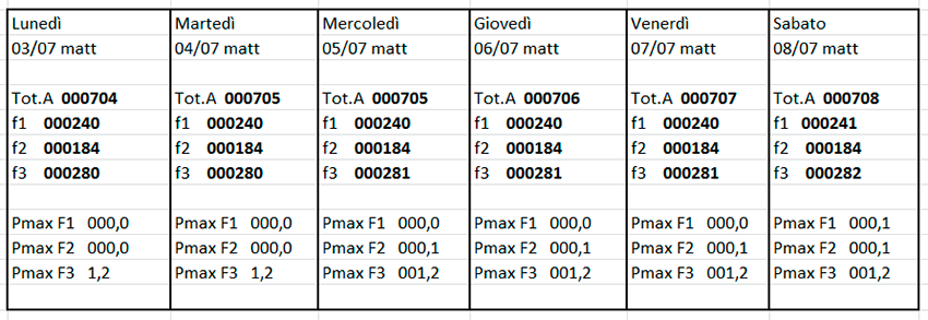

[28] Re: Consumi Eccessivi - Come Intervenire?
Messaggioda Foto UtenteMarkuz » 8 lug 2017, 17:17
Foto UtenteMarcoD
In basso trovi il monitoraggio contatore negli ultimi 6 giorni con frigorifero staccato per tutto il periodo delle letture. Ho riportato le voci e valori del "periodo corrente".
Utilizzo tipico in questi 6 giorni:
- 1 lampadina LED 10W per 4 ore, dalle 19.30 alle 24.00 circa
- 1 Lampadina LED 6W per 8 ore circa. dalle 24.00 alle 08.00 circa.
- Portatile connesso alla rete 5-6 ore max -> 6 celle 4400 mAh 47 Whrs -> Adattatore Uscita: 19 V DC, 6.3 A
- Caldaia condensazione accesa 10 min al giorno la mattina, display digitale sempre acceso.
- Lavatrice accesa domenica 02/07 prima del monitoraggio per 50 min.
Spero sia tutto molto più chiaro

[29] Re: Consumi Eccessivi - Come Intervenire?
Messaggioda Foto UtenteMarcoD » 8 lug 2017, 19:14
In cinque giorni il contatore è passato da 704 a 708 . Hai consumato 4 kWh in cinque giorni.
Quasi nulla. 4000/(5*24) = 33 watt potenza media assorbita.... :!: :?: O_/
