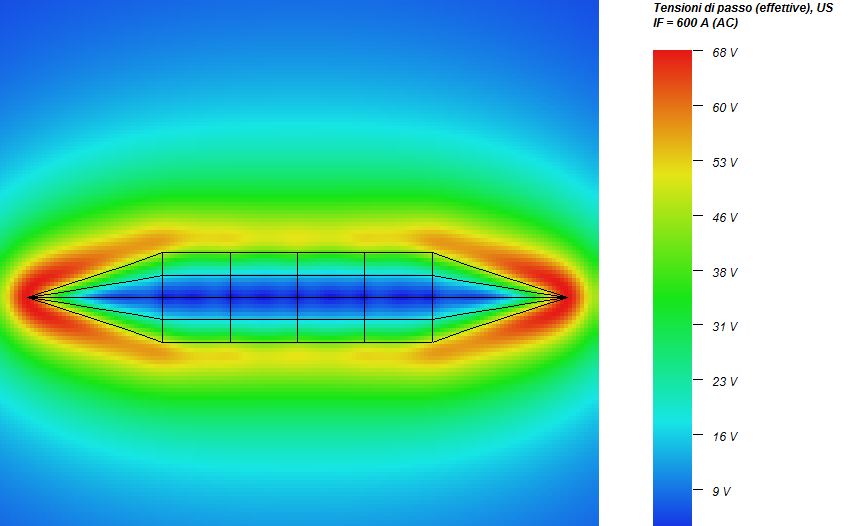

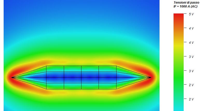

ho fatto qualche calcolo, per curiosità; ho considerato un'imbarcazione da 12 m, con scafo metallico, chiamata a disperdere una corrente di guasto di 1000 A.
I risultati sono riportati nella figura seguente; il software è ovviamente pensato per situazioni terrestri, quindi restituisce la tensione di passo, relativa quindi ad un metro di distanza tra i piedi. Occorre quindi, in attesa che possa modificare il programma, in prima approssimazione moltiplicarla per due per ottenere la tensione di "bracciata" per il caso del nuotatore.
(scusate per la qualità del disegno un po' naif, ma da casa non ho a disposizione un programma decente di CAD... lo rifarò con calma ma non credo che i risultati possano essere sostanzialmente diversi)
Anche nelle zone più critiche (vicino alla poppa ed alla prua) il gradiente non raggiunge i 5 V/m, ossia 10 V ai capi del nostro sfortunato nuotatore.
Secondo la brochure CIGRE quindi ci dovrebbe essere una percezione di dolore ed una contrazione muscolare, ma il rischio di fibrillazione dovrebbe essere ridotto.
Consideriamo ora la stessa imbarcazione in uno specchio di acqua dolce (resistività di 5 Ωm).
La resistenza del dispersore (lo scafo) vale circa 0.38 Ohm il che, considerando una tensione di alimentazione di 230 V, limita la corrente di guasto a circa 600 A.
Come riportato nella figura seguente, si crea una zona pericolosa che si estende per diversi metri attorno all'imbarcazione.

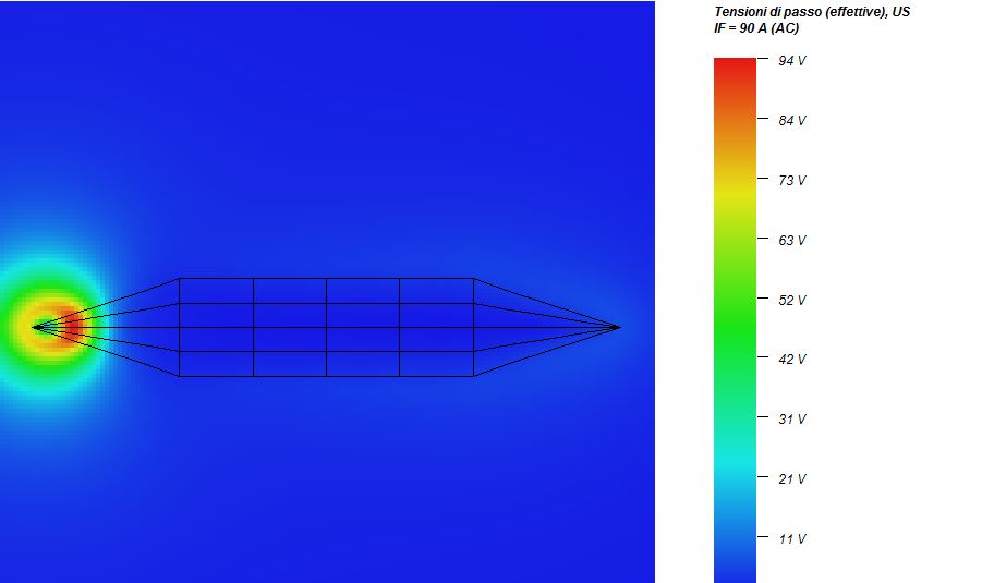

Nel primo caso ( ρ=0.2 Ωm) la resistenza del dispersore risultava di poche decine di mΩ. La corrente di guasto sarebbe quindi stata, realisticamente, limitata dall'impedenza del circuito a monte del guasto. Mi sembrava irrealistico considerare più di 1 kA per un circuito terminale in BT.
Nel secondo caso ( ρ=5 Ωm) la resistenza del dispersore risultava di circa 0.35 Ω, limitando quindi la corrente di guasto a 600 A.
I casi peggiori, soprattutto nel caso che non ci siano differenziali od altri dispositivi per interrompere tempestivamente la corrente di guasto , sono quelli con barche di piccole dimensioni o peggio di legno o vetroresina. In quest'ultimo caso, come suggerito anche da Foto UtenteGoofy l'elemento disperdente potrebbe essere la sola elica o la sola scaletta di metallo per la risalita.
In acqua dolce quel dispersore avrebbe una resistenza nell'ordine di alcuni Ohm, e limiterebbe la corrente di guasto ad alcune decine di A, valori che potrebbero non consentire l'intervento tempestivo delle protezioni.
Il rischio a questo punto non è più la sola fibrillazione, ma anche la contrazione muscolare, che potrebbe portare all'annegamento. Il valore limite suggerito dalla brochure cigre è di 2.5 V ai capi del corpo umano, ossia 1.25 V/m di campo elettrico.
Come vedi dalla simulazione sotto riportata, il rischio di contrazione muscolare è presente per almeno una decina di metri dall'elemento disperdente.
