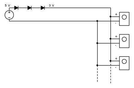

se invece volessi usare un alimentatore per il cellulare da 5v ed abbassarlo a 3v basterebbe un cavetto USB di col Nero (-) collegato al (-) delle telecamera ed il Rosso (+) con il primo dei tre diodi 1N4007 messi in serie e l'ultimo diodo sul (+) della telecamera, i resanti cavi della USB restano liberi.
Può funzionare così?

Messaggioda Foto UtenteGuidoB » 20 dic 2018, 17:53
Sì, lo schema è questo:
Ho disegnato le varie telecamere, collegate in parallelo, come rettangoli con dentro un piccolo cerchio.

Messaggioda Foto Utentewholff » 22 dic 2018, 19:34
spider81man ha scritto:Grazie,
lo so che per voi sono banalità ma io sono ignorantissimo in materia :P
Forse è meglio specificare anche che i diodi hanno un verso di montaggio. Nello specifico gli 1N4007, che sono stati consigliati, hanno una fascia bianca che indica il lato, rappresentato nello schema dalla barra alla destra del triangolo. Se montati al contrario non svolgono il loro compito ed il circuito non funziona.
