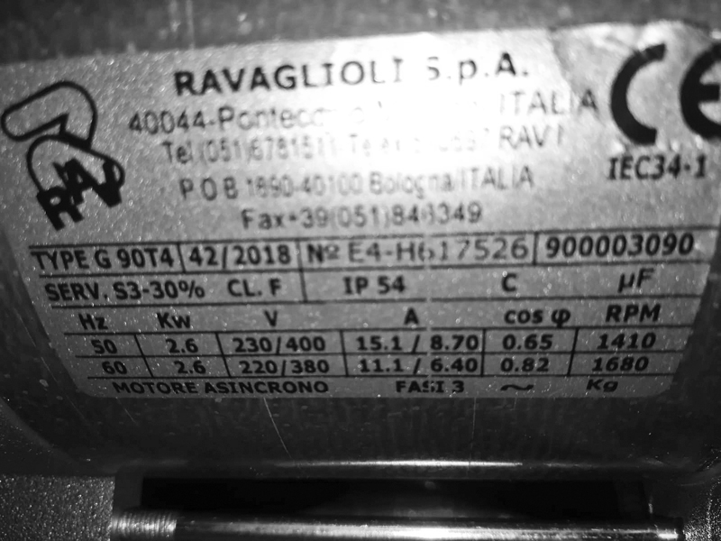

Messaggioda Foto Utentesebago » 9 apr 2019, 8:45
Io sono dell'idea che la potenza scritta in targa sia quella meccanica resa all'albero.
Rebus sic stantibus, tenendo fede ai dati di targa si otterrebbe una potenza assorbita pari a
P_{E}=\sqrt{3}\cdot U_{n}\cdot I_{n}\cdot cos\varphi =\sqrt{3}\cdot 400\cdot 8,7\cdot 0,65=3918\; W
e il motore avrebbe un rendimento:
\eta = \frac{2600}{3918}=0,66
Una ciofeca, ma...
Sebastiano

Messaggioda Foto Utenteandreandrea » 9 apr 2019, 20:59
La potenza scritta nella targa di un motore è SEMPRE la potenza meccanica resa all'asse.

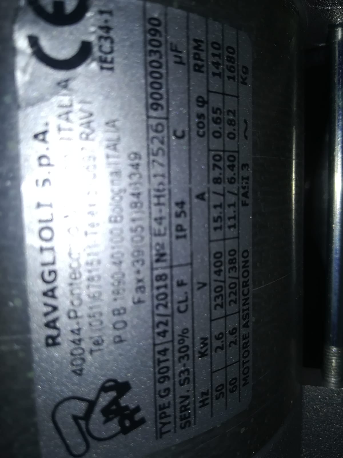

[23] Re: Richiesta 16A immotivata
Messaggioda Foto UtenteDuracell » 10 apr 2019, 16:43
Ecco la targhetta :ok:
Foto UtenteDuracell
575 3 3 6

[24] Re: Richiesta 16A immotivata
Messaggioda Foto UtenteFranco012 » 10 apr 2019, 19:20
Mi sono permesso di rendere più leggibile l'immagine:
