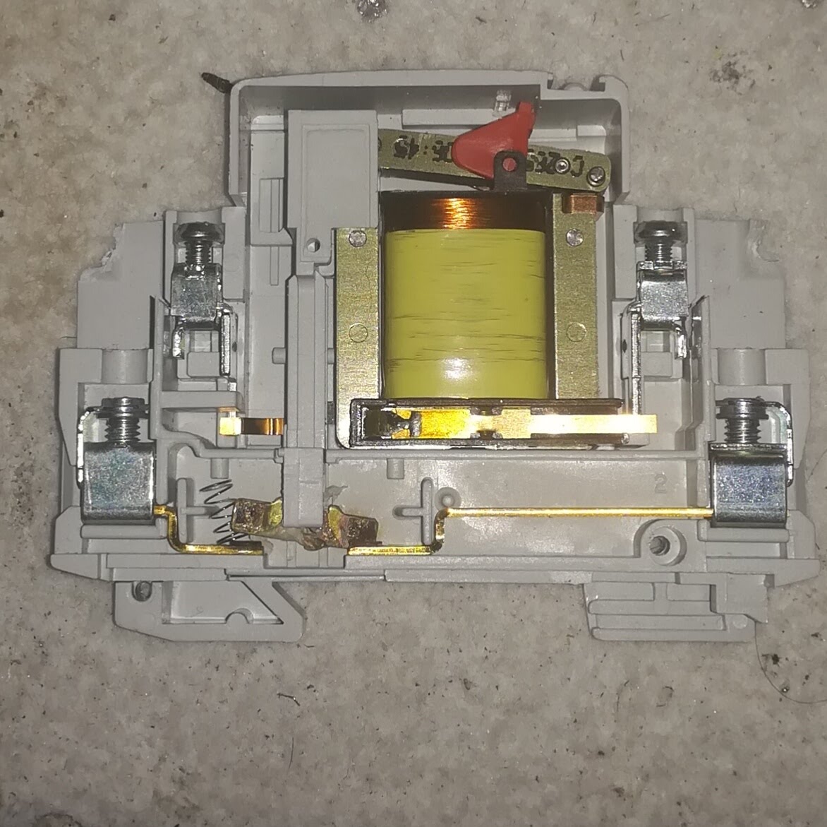

Salve a tutti, riapro questa vecchia discussione per un problema simile:
Questo è un contattore da 1 modulo din da 20A (c'è scritto solo "20A", immagino si intenda AC1).
Esso pilotava 26 fari a led da 100W, quindi molto sotto la portata massima, ma come si vede chiaramente nella foto si sono fusi i contatti.
Voi come dimensionate i contattori che pilotano luci a led?

A quale assomiglia di più la lampada a led? Secondo me alla batteria di condensatori
Molti produttori dichiarano solo la portata in ac-1 e ac-3 , si può considerare la sollecitazione dei contatti simile a quello dell'avviamento/arresto di un motore?

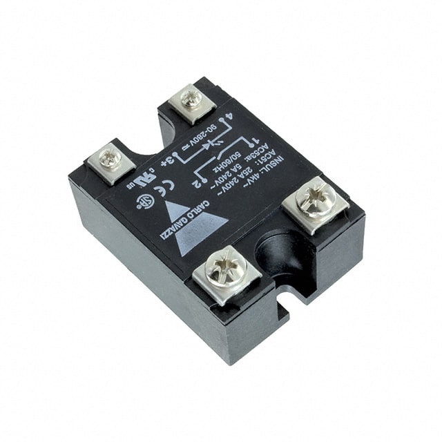

Ci sono degli ssr di questa portata che vanno una meraviglia.
Per carichi impegnativi non li batte nessuno.

il problemi per i rele' che comandano i fari led e' solitamente uno: di fatto sono carichi di tipo capacitivo, quindi alla DISINSERZIONE l'arco risulta problematico da spegnere.
Da qui la fine prematura dei rele'.
o dividi i fari su piu' rele' oppure segui il consiglio di stefanopc

Messaggioda Foto UtenteSediciAmpere » 20 dic 2020, 14:14
Ok :ok: seguirò il consiglio
Grazie!

Questo genere di ssr di solito va bene.
Io ne ho con ingresso in continua a bassa tensione 5-25vcc ma questo sembra comandato a 220Vca (mai visto prima).
Se vuoi spendere di più ci sono pure i Siemens.
Potresti mettere in parallelo ai contattati dell'ssr o del relè un bel gemov del genere S15K275 come quelli di cui si parlava.
Li ho messi in parallelo al triac che comanda il compressore del mio frigorifero oltre allo snubber rc, il tutto comandato con optotriac con zerocrossing.
Un ssr fatto in casa.
È in servizio da circa 7 anni mai avuto guai e il compressore del frigorifero non è un carico facile da gestire e fa svariati avviamenti al giorno.

cosa significano AC-51 e AC-53a ???

Messaggioda Foto Utentestefanopc » 20 dic 2020, 16:19
Ecco sono questi li sto usando per il timer di ricarica della macchina elettrica con un carica batteria da 2kw circa. Sempre con il S15K275 in parallelo ai "contatti".
