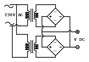

Ma I trasformatori dovranno alimentare un circuito in continua? In tal caso sarebbe meglio fare il parallelo in continua anziché in alternata. In fin dei conti ci sarebbe da mettere soltanto un raddrizzatore in più e i problemi paventati in alternata sarebbero risolti, non è stato precisato...
Si tratta di un trasformatore trifase 3f (Ho un trasformatori 3f In rete con carico E devo inserirne un altro in parallelo Identico).
