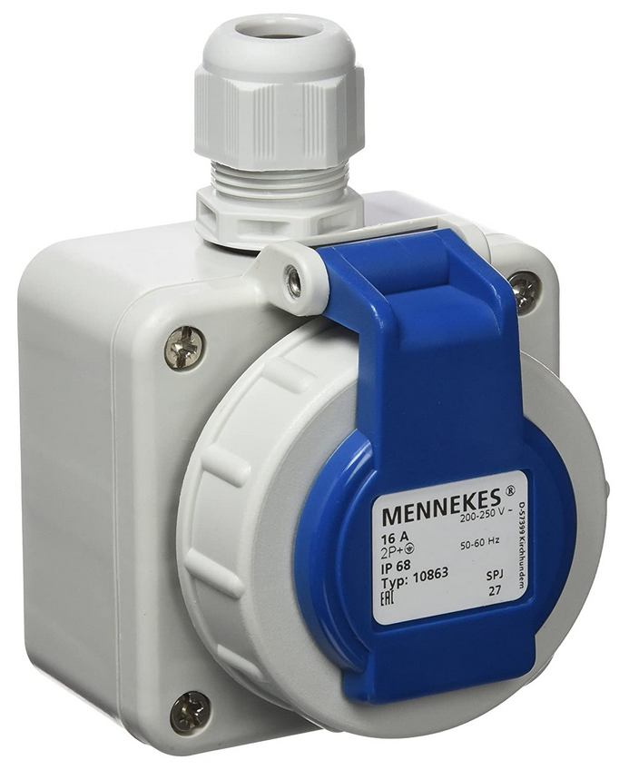

Messaggioda Foto UtenteFranco012 » 23 giu 2021, 18:42
Duracell ha scritto:Ho letto che la classica schuko non va bene per sopportare correnti di più di 10A per così tante ore
Sapete se esistono schuko più "robuste" che vadano bene per la ricarica ?
Riapro questa discussione per segnalare che ho appena acquistato una presa schuko da impiegare per la ricarica domestica (con notevole anticipo, visto che, se tutto va bene, la mia nuova auto ibrida arriverà a fine settembre).
La presa dovrebbe avere tutti i requisiti tecnici e.. finanziari richiesti. Elenco le principali caratteristiche:
  • il costruttore è Mennekes (e questo già dovrebbe essere una garanzia) - modello 10863;
  • è elencata nel catalogo Mennekes come "presa industriale" da 16 A;
  • la presa è la classica schuko tipo tedesco, certificata con grado di protezione IP68;

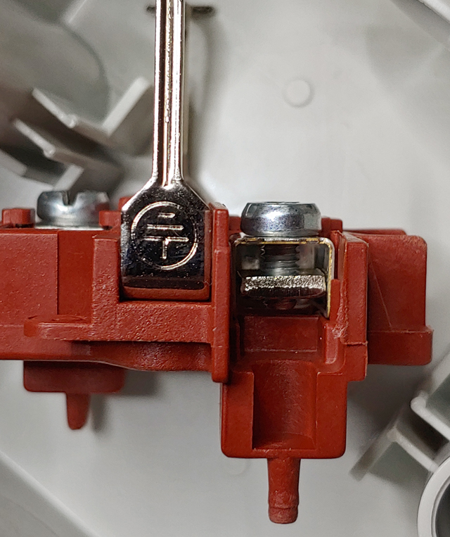

  • mi sembra ben realizzata e robusta. In particolare, i morsetti per fase e neutro sono del tipo a compressione (esistono anche altri modelli, es. 10083 con morsetti ad innesto e IP 44);
  • attualmente si trova su Amazon a circa 26 euro.

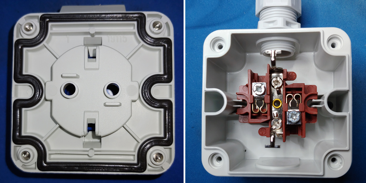

Ho notato inoltre che è possibile alimentare la presa anche dal retro, in corrispondenza della predisposizione per un foro da 15 mm (lo spazio interno per i fili è sufficiente, ma ovviamente si perde la certificazione IP 68).
Le spine schuko entrano agevolmente e vanno in battuta, anche quelle angolate, con l'eccezione delle schuko angolate del tipo "risparmia spazio" (che comunque non vengono installate nei dispositivi di carica).
Considerato che i principali modelli di "carichini" limitano la corrente a 10 ampere, ritengo che questo modello sia senz'altro indicato per ricariche protratte nel tempo.
Esteticamente, questo modello è più industriale che domestico, tuttavia per i più esigenti nel catalogo Mennekes ci sono anche (pochi) altri colori. Esistono anche i modelli da pannello e quelli con sportellino e serratura.
Viste interne.
Morsetto per fase e neutro.
