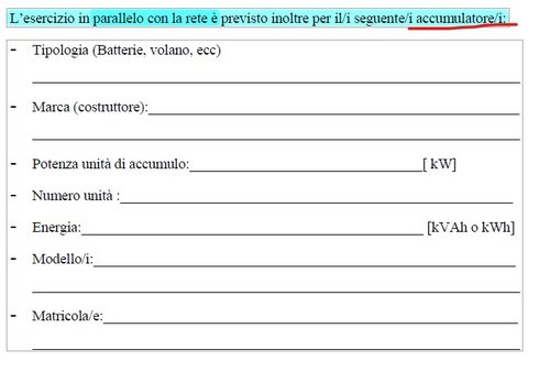

[23] Re: Allaccio imp. fotovoltaico
Messaggioda Foto UtenteDuracell » 26 giu 2022, 10:06
Ne approfitto per chiedere un consiglio:
sto redigendo per la prima volta il regolam. di eserc. per Unareti di un imp. ftv da 20kw con batterie di accumulo e ho questi dubbi:
1) il SPI è della Gavazzi modello PI-DIN CEI 0-21, qualcuno sa dirmi dove posso trovare il FirmWare da riportare sul regolamento ? Ho cercato ovunque ma non l'ho trovato :roll:
2) le batterie di accumulo sono sul lato cc, secondo voi devo compilare la parte sotto riportata?
Grazie in anticipo.
