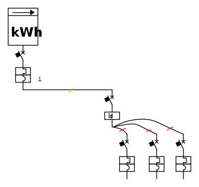

Messaggioda Foto UtenteGoofy » 2 feb 2023, 13:06
Drammatizzo: se non c'è l'interruttore 1, in caso di cortocircuito nel punto indicato dal tratto verdeti va a fuoco il cavo.
In caso di cortocircuito nei punti rossi, ti va a fuoco il cavo e ti esplode il differenziale.
L'interruttore 1 potrebbe essere anche quello integrato nel contatore, se ha caratteristiche idonee e ti fidi.
Nel tuo caso è anche da verificare se l'SPD ha la protezione integrata o necessita di qualcosa.

Messaggioda Foto Utenteundertherain » 2 feb 2023, 13:41
Goofy ha scritto:Drammatizzo: se non c'è l'interruttore 1, in caso di cortocircuito nel punto indicato dal tratto verdeti va a fuoco il cavo.
Grazie per la spiegazione.
Non so se già ci sia un interruttore tra il contatore ENEL ed il differenziale dell'impianto attuale al primo piano ma dubito fortemente.
Ma sai che non ho mai visto un centralino dove c'è un interruttore tra ogni magnetotermico ed il suo differenziale, me lo immaginavo integrato nel magnetotermico stesso che è un interruttore magnetotermico, no?
Non so, evidentemente sono un sognatore...

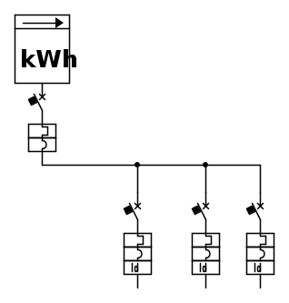

Messaggioda Foto UtenteFranco012 » 2 feb 2023, 13:48
Ma perché utilizzare differenziali puri? Ormai un magnetotermico differenziale costa poco di più di un magnetotermico, e secondo me vale la pena di sostituire i magnetotermici con magnetotermici differenziali.
Nell'esempio citato da Foto UtenteGoofy, io farei così:
L'utilizzo di magnetotermici differenziali al posto dei magnetotermici consente di:
  • evitare di coinvolgere più linee nel caso d'intervento per una dispersione (se il differenziale interviene, toglie l'alimentazione elettrica alla sola linea interessata, lasciando le altre funzionanti);
  • distribuire le normali piccole dispersioni nell'impianto (dovute principalmente ai filtri elettronici sempre più presenti nei personal computer e in generale negli elettrodomestici) su più linee, limitando il rischio che un differenziale intervenga per superamento della soglia di corrente in assenza di un vero e proprio guasto;
  • per la ragione di cui al punto precedente, utilizzare differenziali con correnti d'intervento minori (es. 10 mA), il cui utilizzo è raccomandato negli ambienti più a rischio per le persone (bagni).
Aggiungo che si trovano in commercio anche magnetotermici differenziali che occupano un solo modulo (es. Siemens).
Per quanto riguarda l'installazione dell'SPD, assicurati che il conduttore di protezione proveniente dall'impianto di terra raggiunga direttamente il quadro principale dov'è posto l'SPD, come già riferito al post [3] della discussione prima citata.

Messaggioda Foto Utenteundertherain » 2 feb 2023, 14:05
Franco012 ha scritto: [...]
Interessante davvero, molto...
Dovrei vedere che dice l'elettricista...
Però comunque la mia idea di un eventuale riarmo futuro del differenziale andrebbe a farsi benedire, a meno di metterlo giusto sulla linea frigorifero...
