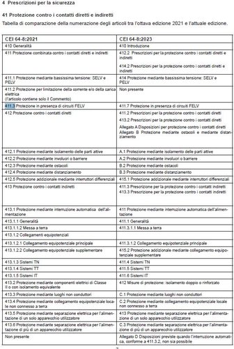

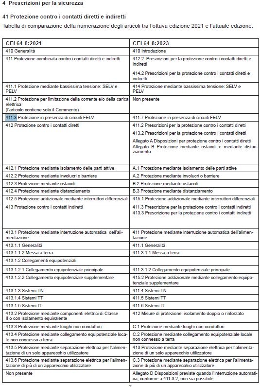

gianluca.ciacciofera ha scritto:411.3.3
A che norma ti riferisci? La 64-8 411.3 parla di protezione FELV
Foto UtenteGoofy
14,7k 4 5 9
Messaggi: 5919
[22] Re: Selettività tra differenziali da 30 mA
Messaggioda Foto Utentegianluca.ciacciofera » 29 ott 2023, 22:02
la nuova proposta di variante prevede una "rimodulazione" dei capitoli (provo ad allegate uno screenshot)

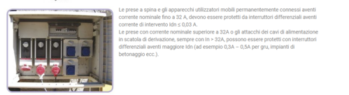

a margine allego un un breve screenshot relativo ai cantieri... una presa da 32a viene utilizzata comunemente per alimentare molti carichi o apparecchiature che non necessitano di formazione, ergo utilizzabili da "chiunque". Diversamente per alimentare una Gru o un impianto di betonaggio, vengono utilizzati differenziali con Idn superiori... ma chi utilizza tali impianti viene formato.

Stavo leggendo una risposta ad un quesito posto su NT24.it (https://nt24.it/2022/04/protezione-diff ... ligatoria/)
"omissis... per i circuiti che alimentano le prese a spina con una corrente nominale non superiore a 32 A destinate ad alimentare apparecchi utilizzatori mobili usati all’esterno.
NOTA Una esenzione può essere fatta per specifiche prese a spina previste per la connessione a particolari componenti elettrici.
"DESTINATE"... fermo restando che e' pacifico che la soluzione del differenziale selettivo o a riarmo automatico fa stare tutti piu tranbquilli, credo a questo punto, essendo la destinazione d'uso ben precisa, rientri a pieno nella nota di esenzione.
