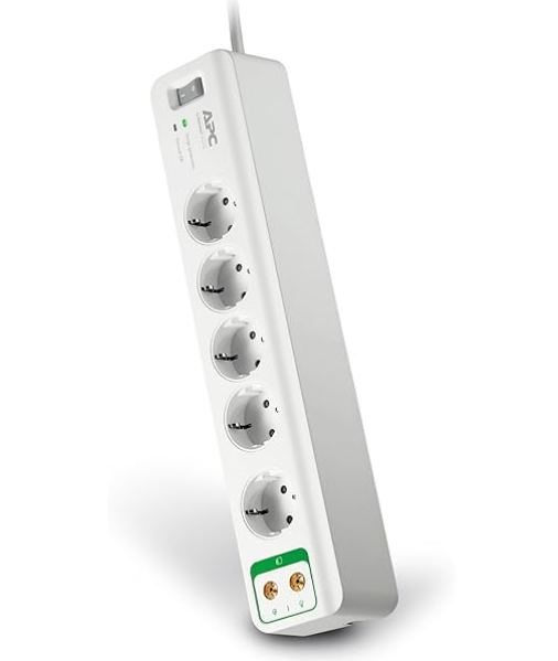

Per il mio televisore (e annessi lettore bluray e amplificatore audio) da anni utilizzo una presa filtrata di APC/Schneider, che protegge dalle sovratensioni anche il cavo d'antenna (nel riquadro in verde IN e OUT video):
Sicuramente non costa come una ciabatta cinese con l'interruttore unipolare, però dà una certa protezione dalle sovratensioni di valore e potenza limitate (SPD di tipo 3). Disponibile anche in altre configurazioni (solo prese, prese + 2 porte USB, prese + telefono, prese + telefono + video).
Interruttore per isolare completamente deve staccare 2 fasi?
