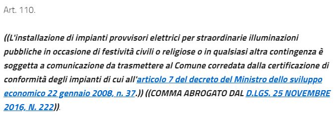

Foto Utentepakk
393 2 6
Messaggi: 614

[29] Re: non applicazione D.M.37/08
Messaggioda Foto UtenteGoofy » 14 nov 2024, 19:50
"certificazione di conformità" :shock:
Foto UtenteGoofy
14,7k 4 5 9
Messaggi: 5919
[30] Re: non applicazione D.M.37/08
Messaggioda Foto UtenteGoofy » 14 nov 2024, 19:54
Nel frattempo è stata abrogata la modifica, che leggi di merda abbiamo?
P.S. scusate ho letto male, non è stato abrogato quel pezzo ma un altro.
