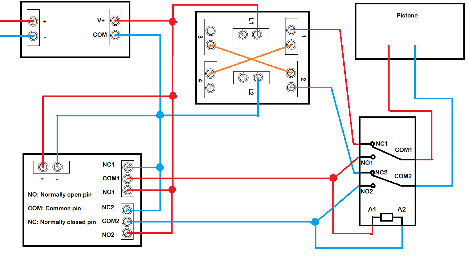

[23] Re: Impianto per pistone
Messaggioda Foto UtenteAttimino76 » 9 dic 2024, 18:52
Salve,
seguendo questo schema, se la bobina non e alimentata dal dispositivo wifi, il rele a doppio scambio dovrebbe essere sempre aperto e dovrebbe andare solo il pulsante. Al momento che attivo il rele alla bobina passa corrente e utilizzare e a quel punto dvrei utilizzare il normalmente chiuso, e utilizzare il wifi.
Grazie a tutti per l'aiuto.

[24] Re: Impianto per pistone
Messaggioda Foto Utentedjnz » 9 dic 2024, 20:54
Questo direi che funziona :ok: Basta che la bobina del relé si possa alimentare con entrambe le polarità (al limite si aggiunge un ponte raddrizzatore).

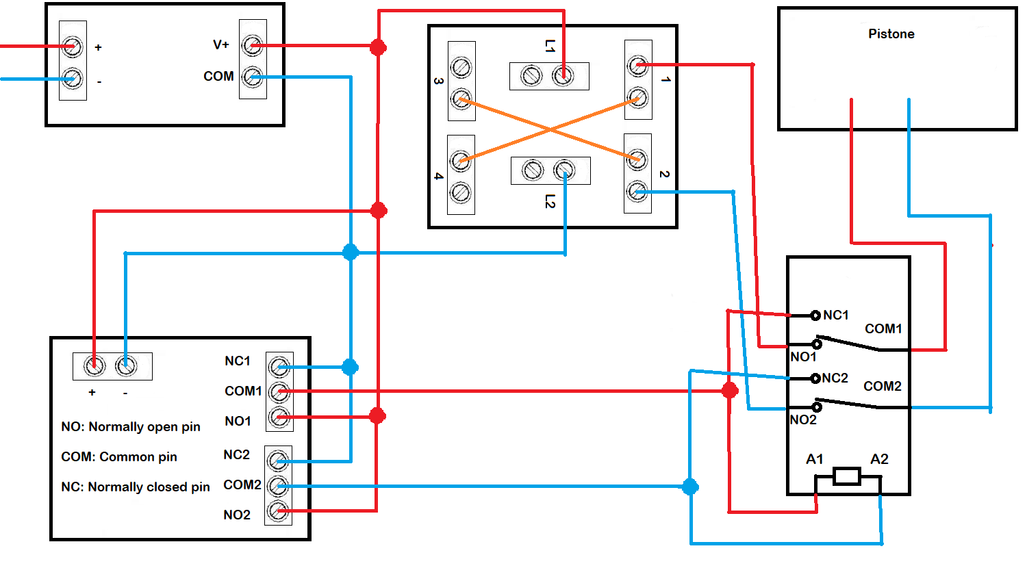

[25] Re: Impianto per pistone
Messaggioda Foto Utentelelerelele » 10 dic 2024, 9:25
Attimino76 ha scritto:Salve,
come può essere non alimentata, l'uscita contatto del wifi ha due NC? quindi alimenta sempre il relè!
no?
cosa mi sono perso?

[26] Re: Impianto per pistone
Messaggioda Foto UtenteAttimino76 » 10 dic 2024, 10:38
Ciao lelerelele,
controlla ora lo schema se ti torna.
Se non ho sbagliato quando non utilizzo il rele WIFI nelle uscite com1 e com2 sono chiuse pertanto non alimenta la bobina, e i contatti sono chiusi, e utilizzo il pulsante, al momento che viene utilizzato il Wifi manda corrente alla bobina e apro i contatti e utilizzo il wifi.

[27] Re: Impianto per pistone
Messaggioda Foto UtenteAria » 10 dic 2024, 14:50
Devi mettere dei diodi sul positivo ed il negativo fisso sulla bobina del relè

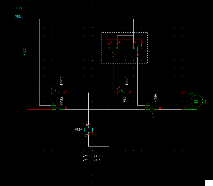

Messaggioda Foto UtenteAria » 10 dic 2024, 15:26
Ti mando il disegno del tuo schema, ho chiamato KWI1 e KWI2 i due relè del tuo modulo e KMA il relè che fa manuale/automatico.
Ora se tu attivi il relè KWI1 che tensione trovi ai morsetti A1 e A2 di KMA?
E se ecciti KWI2?
Foto UtenteAria

[29] Re: Impianto per pistone
Messaggioda Foto UtenteAttimino76 » 10 dic 2024, 16:37
Aria ha scritto:Ti mando il disegno del tuo schema, ho chiamato KWI1 e KWI2 i due relè del tuo modulo e KMA il relè che fa manuale/automatico.
E se ecciti KWI2?
Ok Grazie.
