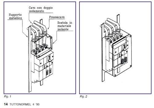

Kagliostro ha scritto:Probabilmente il fatto che sono abituato con gli amplificatori a valvole che hanno per sicurezza il telaio metallico collegato a terra (e sono telai dove 800V non sono neanche tanti se ci sono) ma a me il telaio collegato a terra pare la soluzione meno rischiosa
K
Ma un amplificatore a valvole è normalmente collegato a un impianto elettrico di distribuzione che è coordinato ai fini della protezione dai contatti indiretti, nel caso specifico a monte non c'è alcuna protezione, pertanto le masse rimangono in tensione per un tempo indefinito.
