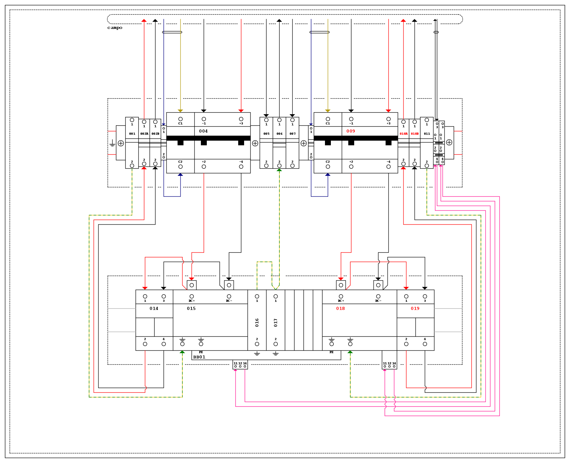

Ciao, essendo pienamente d'accordo sull'uso della bobina a lancio di corrente per lo sgancio delle stringhe ho cercato e, infine, ho trovato la soluzione che condivido per ricevere pareri in merito ed informare dell'esistenza qualora possa servire a qualcun altro!
https://new.abb.com/products/it/2CCP247 ... 02pv-m32-h
Sezionatore sotto carico 1000 VDC, 32 A, accessoriabile con bobina di minima tensione o a lancio di corrente.
Che ne pensi?
Adesso dovrò valutare con che linea alimentare le bobine a lancio di corrente, per sganciare automaticamente in caso di problemi, ad esempio spegnimento/sgancio batteria oppure da centrale antincendio per sovra temperatura o fumo e da sistema manuale mediante comando diretto di OFF.
Credo convenga un piccolo UPS con ingresso rete e inverter oppure, adottando la bobina di minima tensione, un converter DC->DC a valle delle batteria che, in caso di spegnimento delle stesse, disalimenta già il MPPT lato pannelli e, in caso di altre anomalie, venga semplicemente disinserita permettendo lo sgancio.
Che ne pensi?!

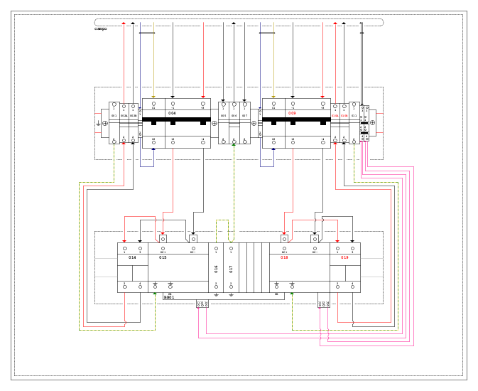

Nel frattempo il layout si è evoluto così:
Ricordati che le bobine a lancio non le puoi utilizzare se hai un unico pulsante di sgancio (o meglio, più bobine con unico pulsante) perché viene a mancare la sorveglianza dell'integrità del circuito.
Si possono utilizzare ricorrendo a sistemi di sgancio appositamente costruiti (es. puntozero, ecc.).
Per il resto va bene, considera però che i sezionatori, per ogni casistica, devono essere dimensionati in base alle reali correnti e tensioni in gioco.
Non puoi standardizzare più di tanto.
Certo, questo è un quadro inerente un setup abbastanza standardizzato, dove la massima corrente erogabile in corto circuito da una stringa di pannelli fotovoltaici è di appena 17 A per 250 VDC, quindi con 32 A a 1000VDC gioco perfettamente in safety zone!
Per quanto riguarda la bobina non è previsto un pulsante di sgancio centralizzato ma delle logiche automatiche gestite dal PLC e uno sgancio generale manuale (mediante complesso sezionatore sottocarico rotativo a camme) che si occupa di disconnettere tanto la potenza quanto alimentare/disalimentare dei contatti ausiliari facenti capo a contatti EPO.
Se dovessi implementare uno sgancio mediante una bobina di minima tensione userei la corrente erogata dalla batteria di accumulo che, oltre che alimentare i contatti NO del commutatore manuale e del PLC (alimentato dalla stessa), permetterebbe uno sgancio immediato se si verificasse un problema che provocherebbe lo spegnimento della batteria stessa, salvando il regolatore di carica.
Ciò potrebbe essere anche esteso con un pulsante di emergenza.
Come la vedi come soluzione, soprattutto rispetto all'uso della bobina a lancio di corrente che mi sembra andrebbe a complicare parecchio lo schema funzionale dell'impianto poiché dovrebbe avere una fonte di alimentazione indipendente con soccorritore.
Infatti, pensando ad un'assenza di tensione dal grid e dall'inverter, il circuito di sgancio non funzionerebbe.
Grazie!
Grazie!
