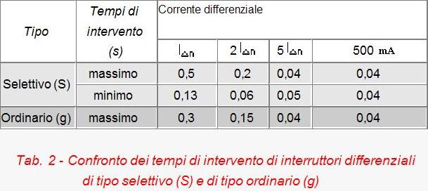

Come fai a sapere che i cavi delle varie utenze sono a doppio isolamento ?
Sull'intensità sono d'accordo, sulla durata stai dicendo una stupidaggine.
Non ci sarebbe alcuna differenza tra un 30 e un 10 (oltre la soglia di intervento) [-X
Tanto per chiarirci (come da allegato) se prendi 30 mA, con un 30 mA scatta dopo 0,3 s. con un 10 mA scatta dopo 0,15 s. o meno.

Toneo ha scritto:Tanto per chiarirci (come da allegato) se prendi 30 mA, con un 30 mA scatta dopo 0,3 s. con un 10 mA scatta dopo 0,15 s. o meno.
Non so da dove tu l'abbia preso (è un informazione di prodotto?) ma sinceramente non mi risultava, grazie per l'informazione..., comunque dal punto di vista normativo rimane sempre un intervento istantaneo.
Toneo ha scritto:Come fai a sapere che i cavi delle varie utenze sono a doppio isolamento ?
Il lavoro del progettista riguarda l'impianto, l'utente può anche infilare le due dita nella spina senza che la colpa ricada sul progettista.
Questi tempi di intervento li impongono le norme cap.14 p.270.
E' vero che puoi mettere le dita nella presa (come un chiodo in un muro), ed è per questo che metti il differenziale (comunemente chiamato salvavita), si chiama contatto diretto (oltre a quello indiretto per difetto di isolamento).
Come progettista devi pensare ad ogni eventualità che si può venire a creare, altrimenti chiami un semplice elettricista e risparmi parecchio.
Perciò in questo caso così particolare di un appartamento con pareti in alluminio, metterei solo in queste stanze il 10 mA (per stanza) per salvaguardare le persone e la continuità di servizio, nelle altre il 30 mA.
