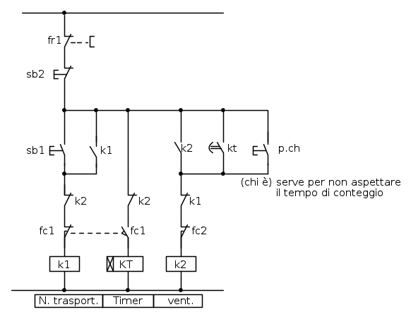

Comunque il disegno di sondani al post[12] è corretto, però è stato copiato dal post [7]. Posto il suo disegno che è ho aggiornato.

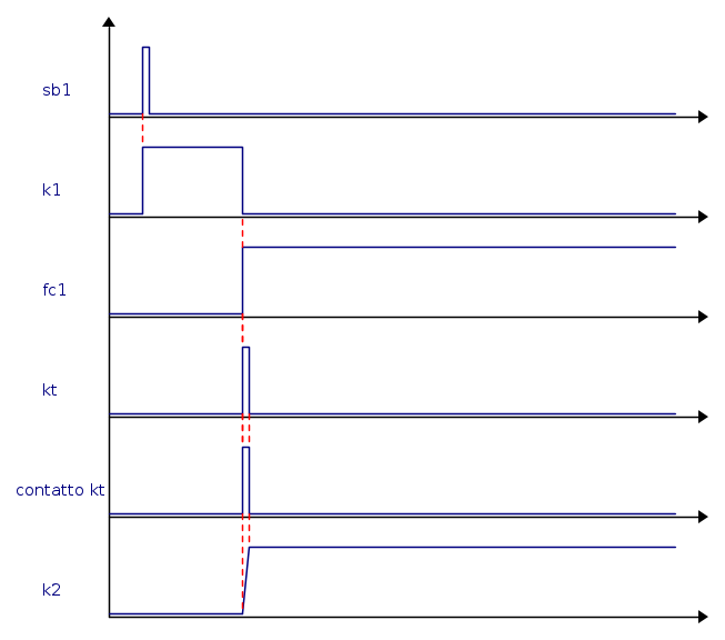

Foto UtenteStefanoSunda, ho fatto il diagramma temporale dello schema che hai postano e secondo me non è corretto.
Ho disegnato le rampe nei contatti per spiegarmi meglio.
Anche cambiando il temporizzatore e usandone uno con ritardo alla ricaduta non vedo soluzione
Se mi sto perdendo in un bicchiere d'acqua... help me sorry :-M

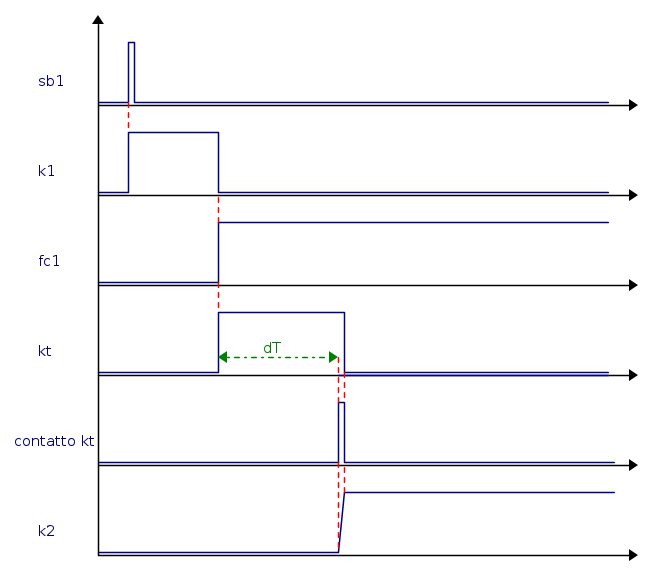

Perché nell'ultimo diagramma "fc1" non cambia mai di stato? Ragionevolmente, con la ripartenza del nastro dopo asciugatura, torna a 0 dopo breve tempo.
In ogni caso, dallo schema di SS, in effetti, k1 non riparte per la fase di scarico. Avresti fatto il diagramma fedele allo schema di SS quindi?
Si, leggendo il suo schema.
Il diagramma temporale corretto di funzionamento l'hai fatto tu qualche post fa.

Perché non provi a fare il grafico temporale anche del mio schema (post[24])?

Messaggioda Foto UtenteMattew84 » 16 mag 2013, 15:56

E allora non va bene?

Per me si. perché me lo chiedi?

Veramente lo chiedo a Foto Utentesondani, che non l'ha preso nemmeno in considerazione...

Comunque, al pos [25] non mi riferivo all'esattezza dello schema, ma al fatto di averglielo fatto tu.
E ti ringrazio per avermi fatto conoscere Trilogi. :D
