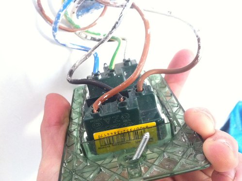

Allora, Foto Utenteattilio e Foto Utentemarco76, questo è il modo in cui si trova collegato un deviatore luce. C'è un marrone chiaro, un marrone scuro e un nero. (Ricordo che c erano problemi di sfarfallamento delle lampadine di nuova generazione, giusto a titolo informativo). Magari ignoro io qualcosa........
Posso tranquillamente farli tornare, e a sto punto verifico ogni presa, interruttore e filo col cerca fase......... SE basta... (La denuncia me la riservo a prescindere per tutto il resto..)

non ci vedo niente di strano, plana ha i comuni dei deviatori sui morsetti esterni (i due marroni), al centrale hai la fase diretta sul primo e il ritorno (perché mai lo si chiami così poi?!) lampada sul secondo
per quanto riguarda i colori non puoi dirgli niente! :mrgreen:

Li chiamo così perché così li chiama l elettricista. All universita sfortunatamente ho fatto tutt altro :mrgreen: e come vedi sto imparando a pezzi. Da un lato so certe CEI a memoria, dall'altro ho ovviamente carenze pesanti su cose semplicissime :))
Una buona notizia. A memoria ricordavo fosse una presa invece era un deviatore.
