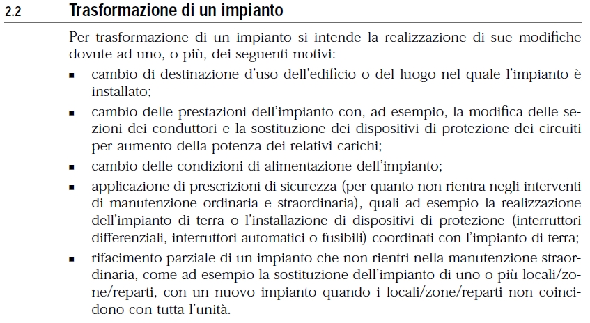

Messaggioda Foto Utenteiosolo35 » 26 giu 2015, 11:38
Foto UtenteMike la vorrei chiudere così, per te rifare completamente l'impianto elettrico di un bagno ed installare un centralino con dentro le protezioni magnetotermici e differenziali è manutenzione straordinaria? a parer mio no....tutto qui

[34] Re: dichiarazione conformità per parziale ristrutturazione
Messaggioda Foto UtenteNSE » 26 giu 2015, 11:39
per MIKE (scusa ma ancora non so quotare).
Secondo me (ripeto secondo me, non sono depositario del verbo) e in assenza di giurisprudenza la mia opinione è:
Rifai il bagno?
a) cioè rimetti le piastrelle, cambi i frutti e stop: condivido il tuo punto di vista.
b) smantelli il bagno, sposti i punti utenza oppure, demolisci i muri che contengono i punti utenza: in questo caso il proprietario ha diritto ad avere il PE al piano (costi a carico del condomonio) e da li collega il PE dove deve collegare; oppure in alternativa esegue l'impianto in doppio isolamento / separazione elettrica.

Messaggioda Foto UtenteMike » 26 giu 2015, 11:41
iosolo35 ha scritto:Foto UtenteMike la vorrei chiudere così, per te rifare completamente l'impianto elettrico di un bagno ed installare un centralino con dentro le protezioni magnetotermici e differenziali è manutenzione straordinaria? a parer mio no....tutto qui
Di sicuro è manutenzione straordinaria per il regolamento edilizio, di sicuro non è una ristrutturazione. Poi in termini di DM 37/08 è una manutenzione straordinaria se il centralino è derivato dalla dorsale esistente.
Ma lo ripeto: non è questo l'argomento, non so se si era capito :mrgreen:

[36] Re: dichiarazione conformità per parziale ristrutturazione
Messaggioda Foto UtenteMike » 26 giu 2015, 11:43
NSE ha scritto:b) smantelli il bagno, sposti i punti utenza oppure, demolisci i muri che contengono i punti utenza: in questo caso il proprietario ha diritto ad avere il PE al piano (costi a carico del condomonio) e da li collega il PE dove deve collegare; oppure in alternativa esegue l'impianto in doppio isolamento / separazione elettrica.
Perfettamente d'accordo, ma anche tu sei andato oltre, ipotizzi, la realtà non la sappiamo ;-)

[37] Re: dichiarazione conformità per parziale ristrutturazione
Messaggioda Foto Utenteiosolo35 » 26 giu 2015, 11:48
non me ne volere Foto UtenteMike ma per me è trasformazione.....

[39] Re: dichiarazione conformità per parziale ristrutturazione
Messaggioda Foto UtenteMike » 26 giu 2015, 12:38
iosolo35 ha scritto:non me ne volere Foto UtenteMike ma per me è trasformazione.....
Non me ne volere Foto Utenteiosolo35 ma rileggiti quello che hai postato (cita anche il riferimento per favore) e applicalo all'oggetto del post ;-)
